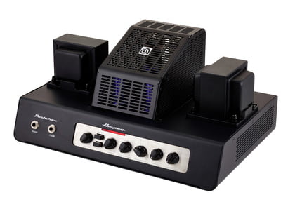

Hallo zusammen,
ich könnte Rat gebrauchen von den Ampeg Spezis:
Ich schwanke beim Gebrauchtkauf zwischen dem V4B Reissue und nem alten SVT2 Pro.
Wo seht ihr da die Vor bzw. Nachteile bei den beiden geräten? Klar, es sind vollkommen unterschiedliche Leistungsklassen und auch Gewichtsklassen.
Ich bin auf der Suche nach einem fetten, leicht angezerrten Rock Sound an einer FMC 6x10Pro.(Spiele momentan über nen Trace AH250 den ich mit den beiden GUMA Pedalen sowie nem gelegentlichem Big Muff anrotze und hoffe den Sound noch ein wenig fetter und „authentischer“ hinzubekommen...
Sorry für den langen Text :-)

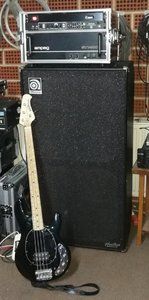

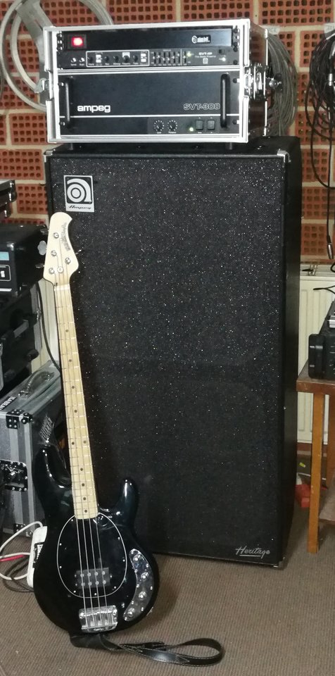

Heute mal das ganze ausgeführt. Es gefällt. :D
Kumpel der mit war hat kurz noch RATM angrspielt. Komischer Weise waren wir uns einig, dass wir den Sound exakt getroffen haben. Und ich habe jetzt einen Ohrwurm. ;)
