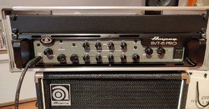

soo, habe jetzt einen aus USA aus erster Hand von 2005 erstanden, sieht aus wie neu und stand bei mir um die Ecke,10 min entfernt.
Klingt zu Hause an ner 112er erstmal amtlich.

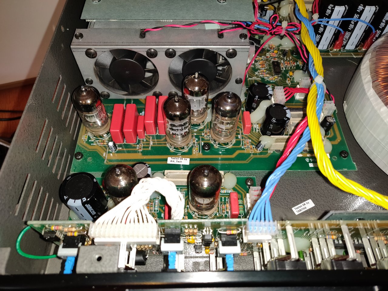

Kann mir vielleicht Jemand was zur Position der Röhren sagen, wo sitzt welche, AX bzw AU?
So waren sie drin von oben links nach unten rechts:
AX AU AU AX AX AX
stimmt das?
Glückwunsch! Hat der ein EU-Netzteil oder brauchst Du nen Spannungswandler?
Generell sind die beiden Röhren am Input wohl V1 und V2. Die dürften für gain und Teile der Klangregelung verantwortlich sein.
Ne genaue Beschreibung habe ich nich nicht gefunden, aber eigentlich sollte der Preampaufbau inetwa dem svt3pro entsprechen...

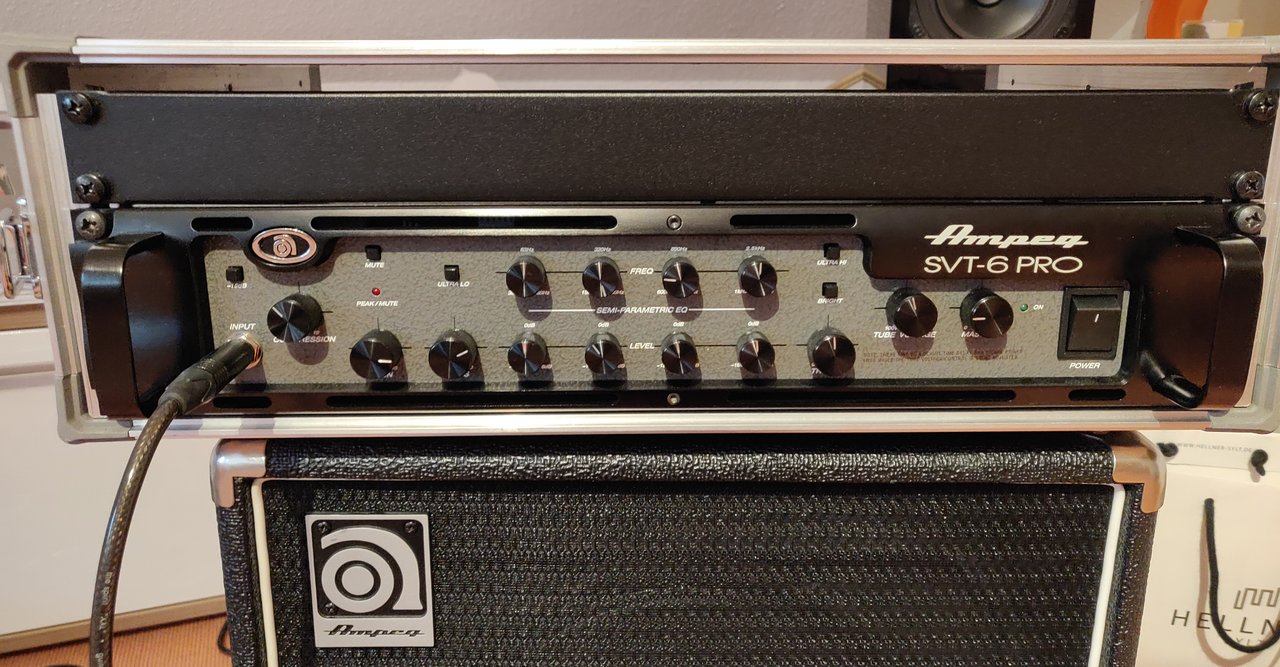

Ich frage nach der Position der Röhren, weil der Amp insgesamt eher etwas leise ist. Auf dem Foto sieht man die Potistellungen und in dieser Einstellung ist nicht gerade laut (an einer 112)
Da die 12AX und AU ja austauschbar sind, läuft der Amp ja möglicherweise auch mit kunterbunt zusammengewürfelter Position der Röhren.
Die Settings sind bissl seltsam, regelst Du die Lautstärke hier z.B. bei Rock mit dem Gain? bei Master auf 100%?
Und die Lüfter machen einen Mordsradau, die müssen raus, weiß Jemand die Spannung für die Lüfter?
Ist das Dein erster Ampeg? Die müssen grundsätzlich etwas anders bedient werden als "normale" Solid State Amps.
Dazu kommt bei Deinem Amp noch der Tube Voltage -Regler. Als Ausgangsposition würde ich den mal auf 12 Uhr lassen.
Außerdem frisst insbesondere der Bassboost erheblich Leistung, sorgt aber vor allem für Mumpf untenrum, solange man die Amps nicht an geschlosenen Boxen spielt.
Dem Comp würde ich erstmal ganz aus lassen.
Es gibt zwei Grundkonzepte:
1. Du drehst den Master voll auf und Regelst die lautstärke mit Gain.
Das entspricht dem klassischen Ampg SVT-Konzept, die ohne Master auskamen und war auch zB beim svt 3 ohne pro noch so.
Dann müsste Dein Amp bei Gain auf ca 11 Uhr eigentlich auch schon ziemlich laut sein.
2. Du regelst zunächst den Gain so, dass er beim normalen spielen überwiegend an ist (also nur ab und an mal NICHT leuchtet) und pegelst dann den Master so hin wie Du es willst.
Auf diese Weise bekommst Du mehr "Dirt" in den Sound. Die Ampegs gehen ab einer angeknusperten Vorstufeneinstellung nochmal richtig auf. Das dürfte je nach Bass bei Gain zwischen 12:30 und 15 Uhr der Fall sein. Bei einigen meiner Gibsons auch schon deutlich früher, je nach Output des Instruments.
3. Jetzt kommt der Tube Voltage, der früher Plate Volume hieß, ins Spiel. Der und die dahinter steckende Schaltung ist die Besonderheit bei Deinem Amp und simuliert mit den beiden 12 au7 in der Endstufe das Verhalten einer Vollröhrenendstufe. Ganz nach rechts müsste Dein Amp cleaner und lauter sowie höhenreicher klingen. Ganz nach links eher weicher, bassiger und leiser mit Tendenz in Richtung Wolldecke. Die Wirkung hängt zusammen mit der Gain und EQ-Einstellung, also bei weniger Tube Voltage geht mehr Gain etc.
Probier das mal alles in Ruhe aus. Du wirst im Zweifel Deinen Amp nachher nicht mehr für zu leise halten.
Es kann schon sein dass Dein Amp mit anderen Röhren im Preamp noch etwas lauter und direkter wird, aber an den Typen würde ich mal grundsätzlich nichts ändern.

Einer der Entwickler von Ampeg zu dem Amp auf talkbass:
"Seriously, it IS two 3PRO power amps, with some added parts and outputs, already-bridged, with a different pre based on the 3PRO in front of it...... The front end is similar, but the graphic and traditional mid control are replaced by the semi-parametric."
und zum Thema Röhren im svt3 pro:
"The first three tubes in the 3 pro are in the preamp......... providing the gain, bright, ultra-low, ultrahigh, low and high eq, mid eq......
The graphic is after them (if selected) , and is all SS.
The power amp has two tubes, but no phase inverter..... They provide all the gain for the poweramp, with the 12AU7 directly driving the mosfet outputs.
For preamp performance, the 3 tubes in the preamp would be the most important......."
Reaktionen: deeptone, uncool sam und StonerGreg

Kann man hier erkennen welche Spannung die Lüfter benötigen?:
65V? bzw. in Reihe 32V?
