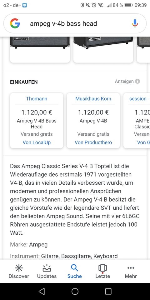

Kann ich nur bestätigen, die neueren (90Jahre v4bh) haben deutlich weniger Leistung, so zwischen 80 und 90 Watt, vielleicht hilft dir das was.
  • #1.306
Klasiker, dass man dem Internet erst mal nicht alles glauben sollte. #fakenews
  • #1.307
Das V4B Reissue head hat die 100 Watt wie der alte V4B. Der V4BH ist ein anderes Modell aus den 90ern , war auch optisch eher ein abgespeckter SVT Classic.
PS: Ich habe den V4BH mal vor jahren auf einer Bühne gehabt und fand ihn jetzt echt nicht leise. Den aktuellen V4B finde ich sehr geil, imo ein echter Plug and Play Amp - nicht selbstverständlich bei Röhrenamps...finde ich.

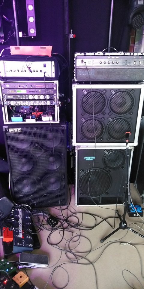

Ich hatte den Direktvergleich zwischen v4b und dem 90 Model, das 90 Model hatte neue Röhren und das 70 waren noch die ersten drin, brachialer Lautstärkeunterschied für das 70 Jahre Model. Voraussetzung gleiche Box (FMC), gleicher Bass und gleicher Spieler. Aktuell habe ich wieder den direkvergleich 70 zum Reissue, da ist von der Lautstärke der Reissue zwischen dem 70 und dem 90 Jahre Model. Mesa Diesl 2x10 und gleicher Bass, beim Aktuellen Vergleich.
  • #1.309
Hattest du einen Direktvergleich? Du fandest ihn nicht leise, zu was?
Natürlich ist das subjektiv, habe ja auch nix zum Vergleich geschrieben.
War nur die Aussage, das ich den V4BH jetzt nicht gerade leise fand, war glaube ich eine 210HE und die passende 15er drunter, das alte Martin Engelien Clubstack.

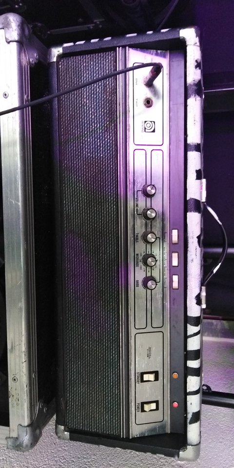

Kann man hier erkennen welche Spannung die Lüfter benötigen?:
65V? bzw. in Reihe 32V?
Das dürfte ein Ampeg* SVT-6 sein. Das sind 24V Lüfter mit je 4,5 Watt. Absolute Krachturbinen. Sie werden über dicke Vorwiderstände mit 65V versorgt. 100 Ohm für Full Power und 2x 470 Ohm in Reihe für Minimaldrehzahl. Moderne Lüfter mit elektronischer Kommutierung können da sehr schnell zerstört werden, wenn keine Schutzmaßnahmen getroffen werden.
Ich habe hier Noctua NFM60FLX reingebaut. Beide in Serie und ein 220 Ohm-WIderstand noch dazu in Serie. Zu jedem Lüfter habe ich eine 12V, 1.3W Z-Diode parallelgeschaltet (Kathode auf +) und den Widerstand R127 gebrückt, um die Rhedrehzahl nicht zu niedrig werden zu lassen.
Im Leisebetrieb sind die Lüfter unhörbar und im Full-Power-Betrieb ist der Amp nicht lauter wie ein Notebook-PC.
Für mich hatte das voll und ganz gereicht. Auch bei brachialen Lautstärken ist der Amp nicht überhitzt.
Ampeg* schien die Lüfter wohl für den EInsatz im Death Valley gebaut zu haben, oder die Originallüfter haben den Großteil ihrer Leistung als Lärm und nicht als Luft abgegeben.
Nur damit ich das nicht falsch verstehe - du meinst, die 90er Jahre V4BH haben 80-90 Watt weniger Leistung als die 70er V4B? Dann hätten sie ja nur 30-40 Watt, das kann ich nicht glauben, auch wenn ich den V4BH noch nie selber gespielt habe.
  • #1.313
nein, sie haben effektiv 80-90 Watt
man braucht schon bisschen Membranfläche oder nen guten Wirkungsgrad
