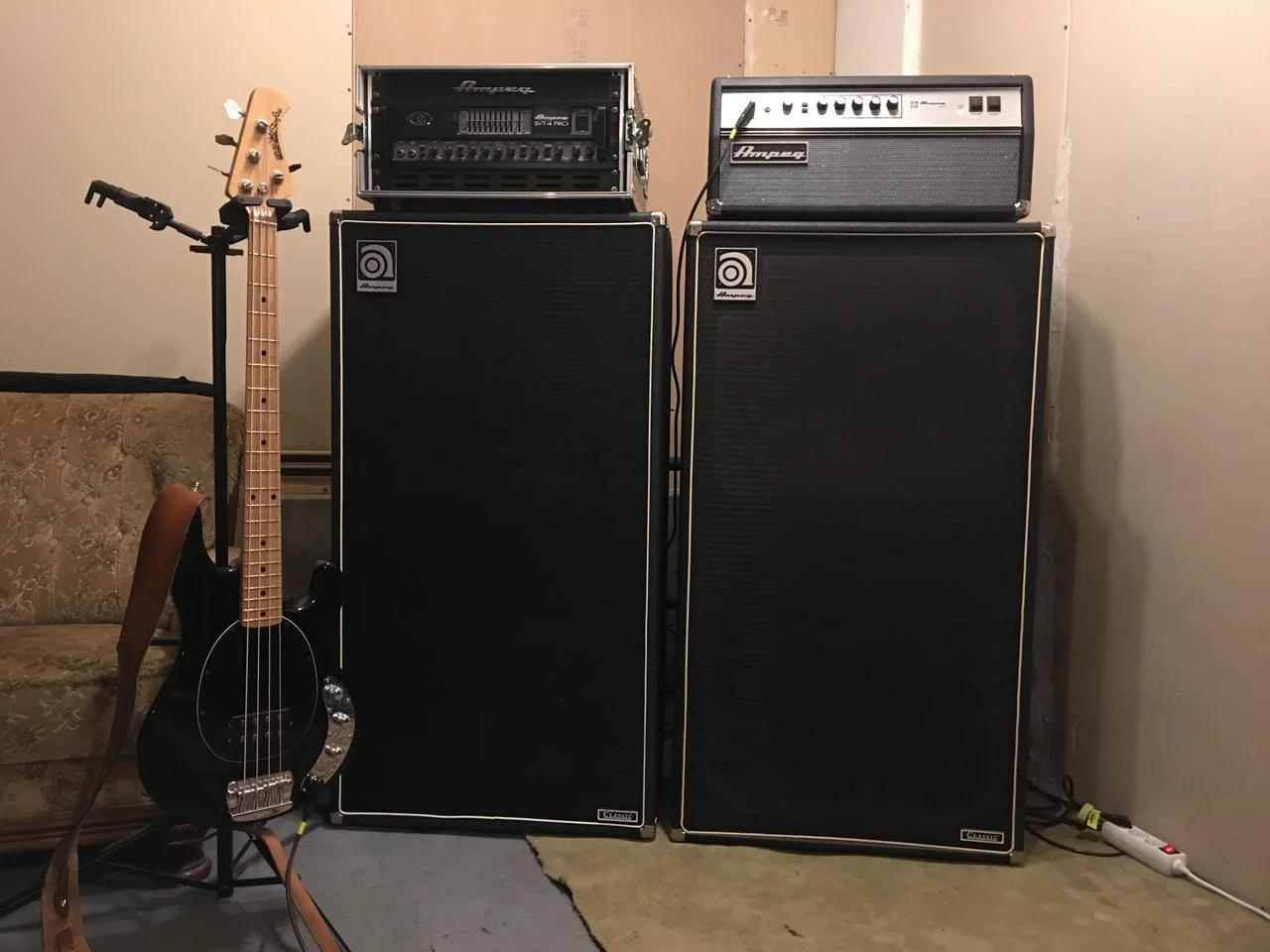

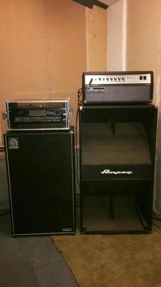

Die rechte Box - einmal mit und ohne Wäsche - ohne finde ich sie martialischer 😁
Reaktionen: cwegy, schepper und Bassman135
