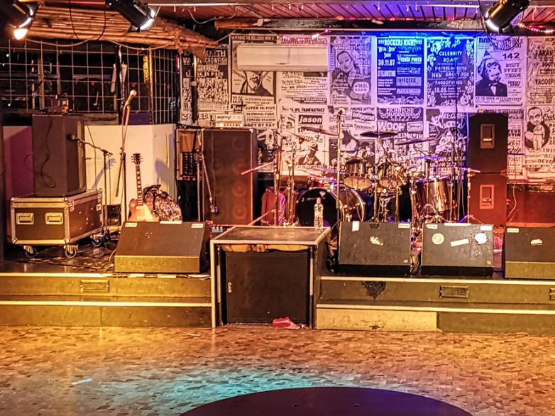

Ich hatte mir im Oktober die erste Generation vom Terror Bass 500 gebraucht gekauft, es ist mir immernoch jedesmal eine Freude wenn ich den Kippschalter umlege. Live war er bei mir bis jetzt zwei mal im Einsatz, und er hat beide male voll überzeugt, schön rotziger Sound bei Gain auf 13 Uhr. Einfach Optimal für unseren Punkrock.

Bist du zufrieden mit dem TB an der 810er Box? Ich werd mit der Kombi irgendwie nach wie vor nicht richtig warm.
Vielleicht aber auch nur, weil ich eine Ausrede für mein GAS brauche... :D
  • #279
Also die 810er war ich nicht meine, wurde vom Veranstalter gestellt. Aber ich war Positiv überrascht dafür das es nur so eine günstige Kustom 810 war. Seit dem habe ich GAS nach ner neuen Box. Ich betreibe den TB mit ner Peavey TVX410 4Ohm, an sich bin ich auch sehr zufrieden damit aber mit der 810er war es irgendwie noch Rotziger und das Prezi geknurre kam irgendwie besser durch.
