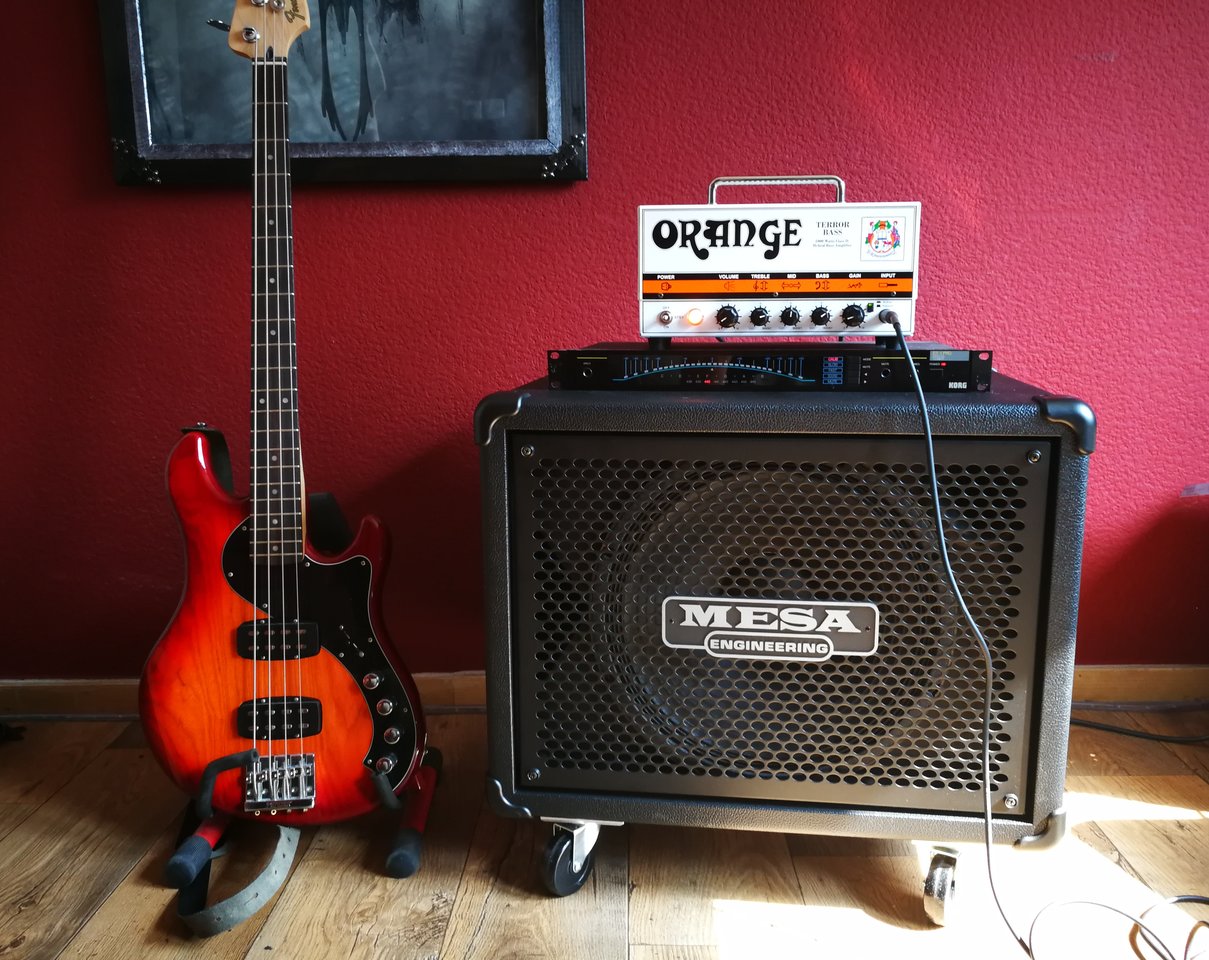

Wie klingt er denn an der 15er? Das wär für mich grad ne Option.
So, Hr Dee! Klingt geil. Schön warm und voll. Meine Nachbarn sind bestimmt auch total begeistert ! :D

Mach mal lauter, Horst, ich hör hier noch nix. ;-)
Wie oben geschrieben: Grad schiele ich schon sehr auf ein bis zwei 15er. Danke fürs Feedback!
