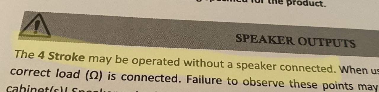

Und nochwas: ich hab eben mal in der Bedienungsanleitung des Stroke geblättert. Da steht:
Terminals labelled as “Speaker Outputs” must be connected to a speaker cabinet of the designated load rating using an un-shielded two conductor cable for speaker use at all times during operation.
Ich weiss, bei Transen geht i.d.R. Betrieb ohne Load, aber wennś explizit im Manual steht, wäre ich vorsichtig!

Es gibt DIs, die auch Loadbox sind. Das wär auch ne Möglichkeit. Aber ich kann das nicht recht glauben, dass man den Amp nicht ohne Load fahren kann. Warum...?
  • #4.916
Geht alles klar hier - hätte mich auch gewundert:
