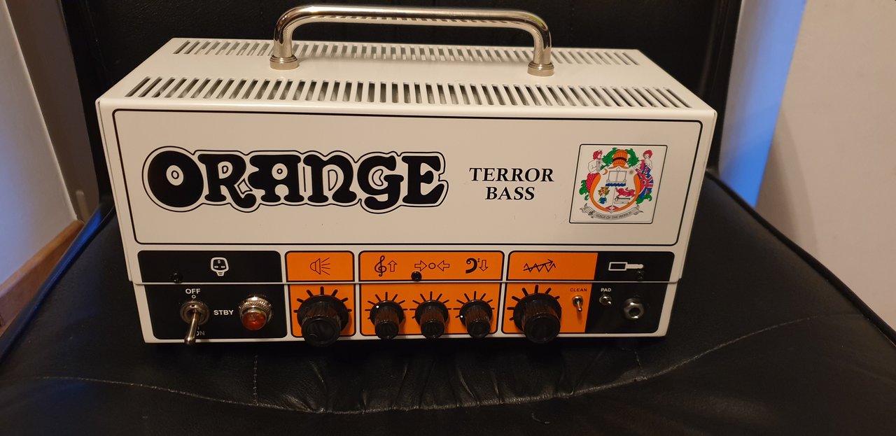

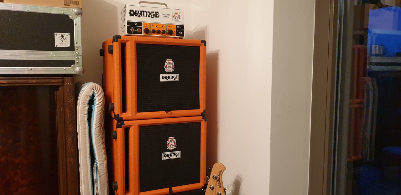

Heute ist er angekommen!
Danke @rootbert , war klasse verpackt.
Zum testen komme ich aber wahrscheinlich erst ende der Woche. Bisschen Zeit mit den Kidis nach der Arbeit und der Tag ist schon rum.
Dafür freue ich mich jetzt, wie meine zwei kurze auf Weihnachten. Ach Vorfreude ist doch echt was tolles!
Weil es so gut aussieht. Sein neues Zuhause, wenn er denn besser als der OB I 500 passt.
