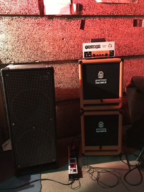

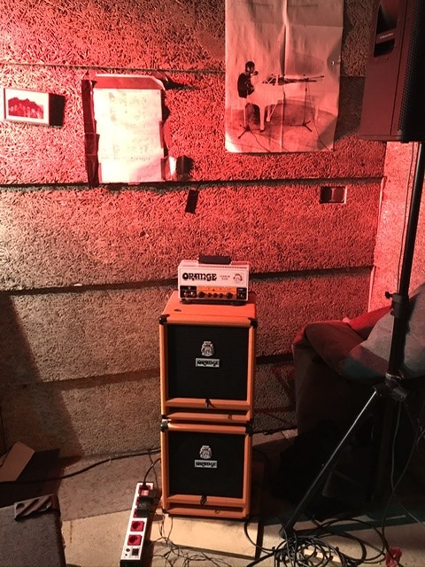

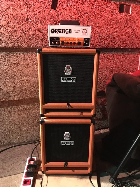

Hier mal Bildchen vom fertigen Orange TB/SP212 Stack:
Zum Größenvergleich die BS 212 daneben:
Jetzt freue ich mich auf die erste Feuertaufe mit Band kommende Woche :juhuu:

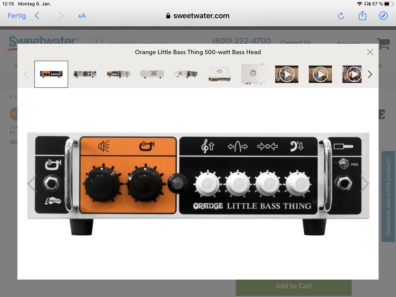

Es gibt was neues von Orange!
Little Bass Thing: 500 Watt Class D
Ein kleiner Cass D Amp mit Kompressor und ohne Drive.
Gregor hat schon ein Video dazu gemacht:
Reaktionen: Cochise, Mudskipper, Gast5650 und 6 andere
