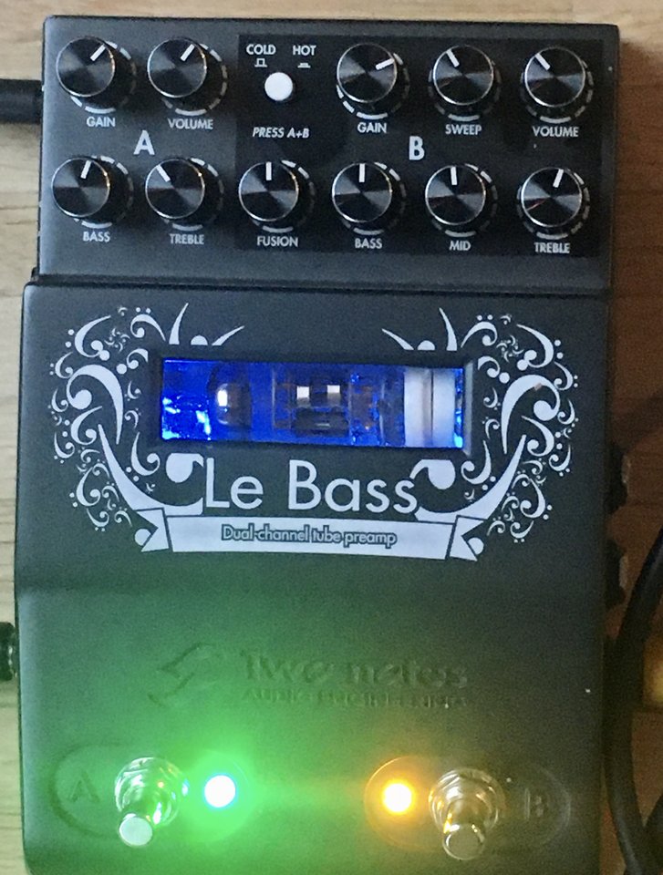

So:
Links: Always on-macht einfach schönen Fundamentalröhrensound.Drauftreten, die Sonne geht auf, wohlfühlen. Kann aber auch deutlich getrimmt werden.
Rechts: Zerre (in dem Fall deutlich, aber nicht krass)
Hier „cold“Mischung, also blaues Licht. Bedeutet: Relativ gleichberechtigt, je nach Mischungsverhältnis am Fusionknopf.
“hot“ (rotes Licht), wäre kaskadierend, der linke Kanal bläst den rechten an. Den kann man damit dann schon in eine fiese Zerrung bringen.
Ich hatte es so verstanden, dass der Gitarrenkanal des BB eher dem rechten entspricht. Allerdings kann ich beim LeBass schon auch beide für echte Basssounds einstellen. Der rechte hat einen Midsweep, das bringt auch nochmal enorm viel.
