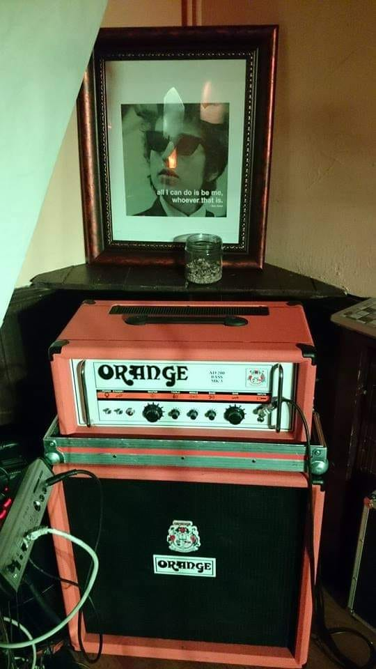

Ich komm grad von der Probe und muss mich hier mal freuen über den grandiosen Sound meines Orange-Rigs. Heute war ich irgendwie ganz besonders glücklich.
:love:
Reaktionen: Bassbernd99 und ElectricMorus
  • #1.243
Für solche Momente machen wir diesen ganzen Wahnsinn... Yes! bass-guitar
Reaktionen: StonerGreg, ElectricMorus, claudio und eine weitere Person

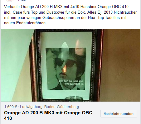

Gar nicht so schlecht das Angebot, oder was meint Ihr?
Reaktionen: matteagle, Bassbernd99, StonerGreg und eine weitere Person
  • #1.247
Steht in FB, sollte jemand Interesse haben kann ich gerne den Kontakt herstellen.
  • #1.248
Wow, echt guter Preis für das Rig!
