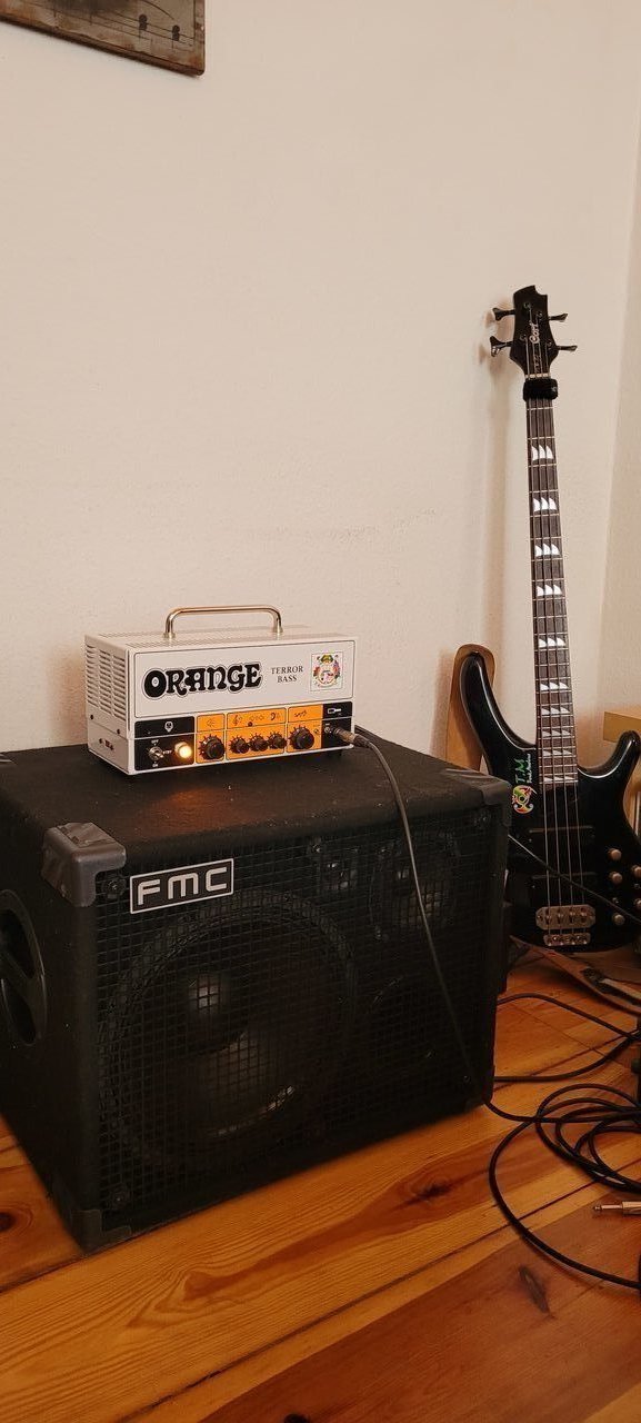

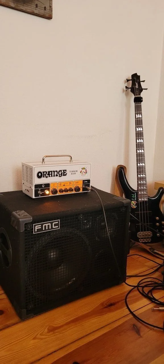

Jetzt hat der kleine eine eigene Box zum Terror machen. Zu Hause schon mal sehr gut nächste Woche geht's in den Proberaum zum lauter drehen 20220508_131059.jpg

Bilder drehen klappt wie immer,.... garnicht.
  • #13.788
Nach dem drehen Cache leeren, dann sieht man das Bild richtig herum.
  • #13.789
Oder gleich von vornherein das Bild minimal bearbeiten (automatische Lichtanpassung, Zuschnitt minimal ändern oder so) … ist einfacher.

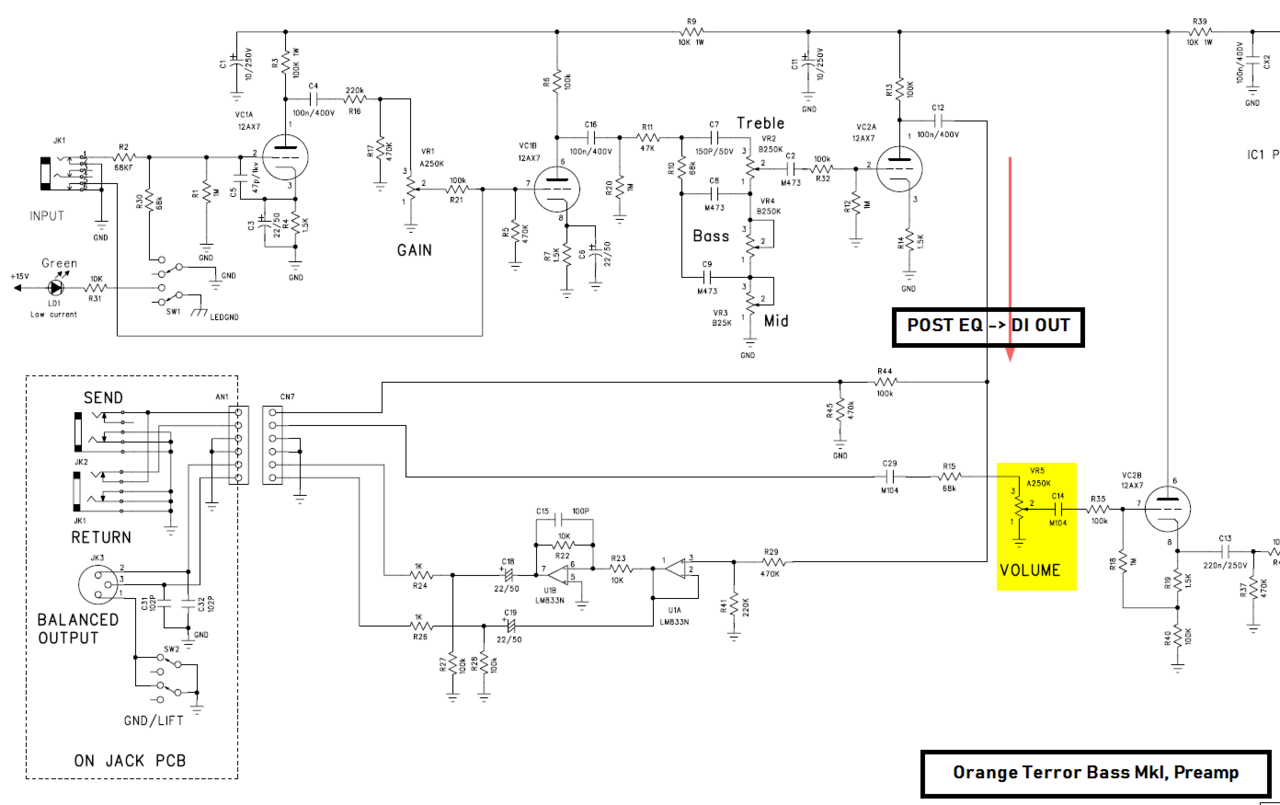

Moin Loide, ich hab ja letztes Wochenende den Terrorbass zum ersten mal live gespielt. Open Air, Benefiz für ukrainische Flüchtlinge, nur am Rande. - Was mich extrem genervt hat, war, dass der DI vom TB abhängig vom Master Volume ist. Jetzt hab ich gelesen, dass Kollege @Flobert einen Mod hat. Meine Frage wäre, kann man (könntest Du) die Kiste auch so modden, dass der DI gänzlich unabhängig vom MV wird??

Der DI beim MK1 ist definitiv NICHT vom Mastervolume abhängig.
Der ist Post-Preamp. Und da der Preamp schon ordentlich Pegel liefert (-> Mit aufgerissenem Gain dann natürlich noch mehr) kommt da auch ordentlich was am DI-Out an und raus. =)
An den "Flobert-Mod" TBs [erkennbar an nem Orange/Pic-Sticker an der Seite sowie andersfarbige Röhrenschirmblechen/-hütchen] hab ich den DI deutlich runtergepegelt - es ist ein Trimmer im Inneren verbaut.
Es wäre denkbar, dass man dem DI ein Potentiometer an der Geräteseite spendiert, mit dem man den DI-Pegel einstellen/anpassen kann?

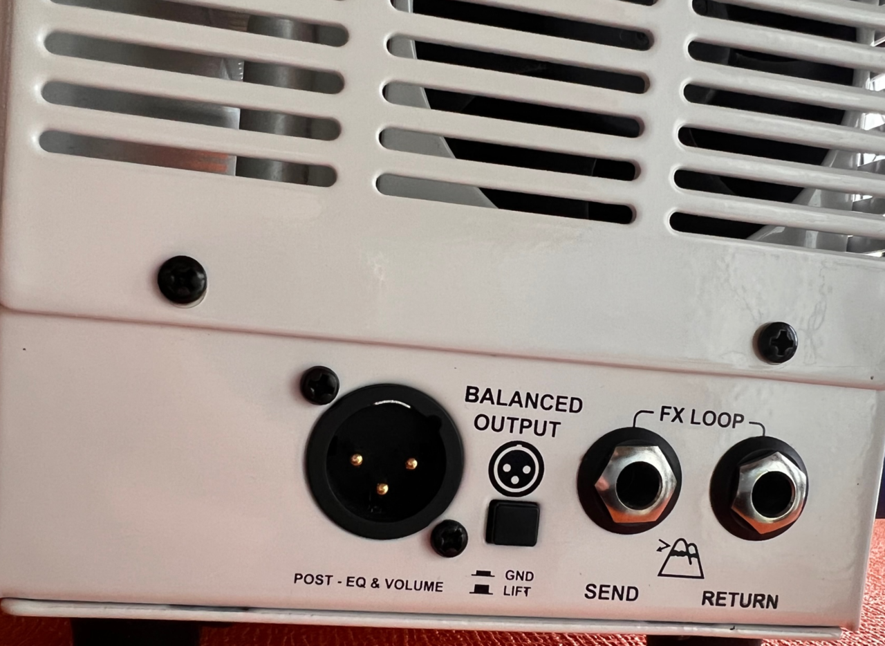

Ist das beim MK2 auch noch so? Ich finde da keine Info im Netz, nur eine Produktbewertung beim großen T, bei der wieder geschrieben wird, dass der DI doch Masterabhängig ist. Das hat mich immer davon abgehalten mich näher mit dem Terror auseinanderzusetzen. Aber mit DI nach Gain könnte ich super leben! Weil eigentlich finde ich den Terror super interessant. Es gibt doch hier bestimmt genug Nutzer, um das ein für alle Mal zu klären 😉
Beim Little Bass Thing steht es ja sogar in der Bedienungsanleitung, dass der DI nach dem Master kommt.

Ich haben einen Terror MK2, benutze den aber DI nicht. Ich habe mal ein Foto vom Anschluß gemacht, vielleicht hilft Dir das weiter:
Bonedo schreibt dazu "Nicht ganz optimal finde ich allerdings, dass der Pegel des XLR-Ausgangs von der Master-Lautstärke des Amps abhängt. Im Studio kann man noch damit umgehen, der FOH-Mann wird aber nicht begeistert sein, wenn sich der Pegel des Basssounds auf der PA bei jeder Anpassung der Bühnenlautstärke verändert."
