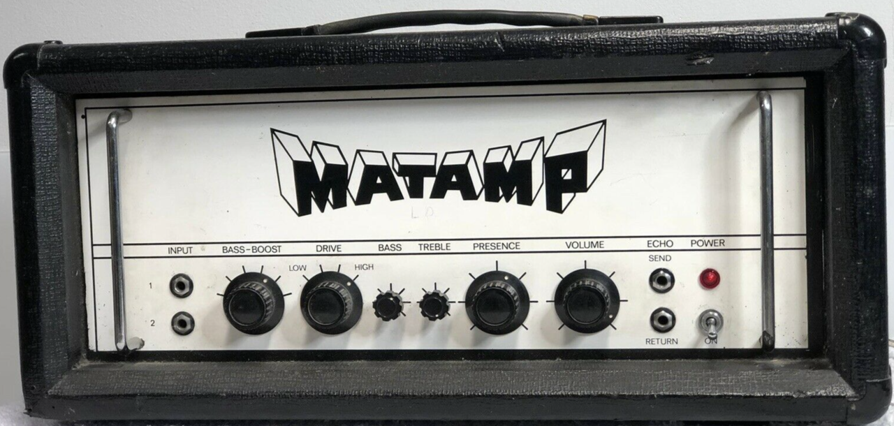

Oooops. Eventuell habe ich gerade versehentlich einen GT120 mausgerutscht.
Reaktionen: Flobert, uncool sam, OliB. und 12 andere
  • #13.814
Lass sehen!
edit: wow, guter Preis! :-O:-O:-O
(Ok, keine OVP deshalb :D)
Reaktionen: OliB. und StonerGreg
  • #13.815
Seriennummer und Modellbezeichnung sind nicht mehr vorhanden. Aber der Preis war heiß, vom Händler, mit Rückgaberecht. Erweist er sich als phishy oder voll defekt, geht er halt zurück.
Reaktionen: Zoidson, OliB., Hicetea und 6 andere
  • #13.818
Hast du einen Techniker in deiner Nähe oder nimmst du den selbst in Betrieb?
Der stand bestimmt lange rum, da wäre ein "langsames hochfahren" sicherlich nicht von Nachteil.
