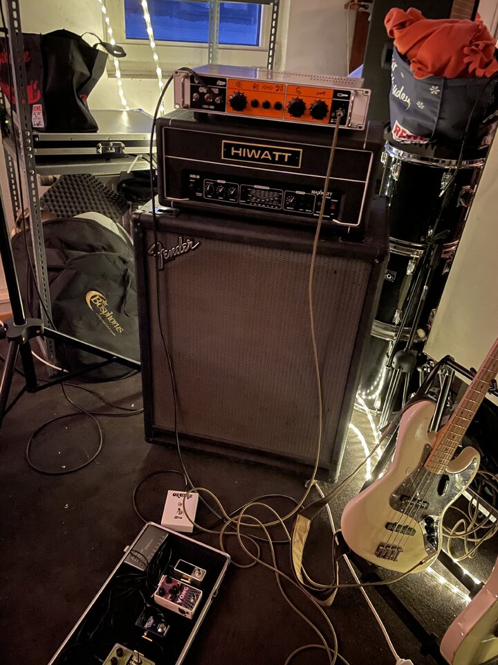

  • #15.225
Gerade im Proberaum mal laut gewesen 🤤🤤🤤🤤🤤🤤🤤 liebe ich
