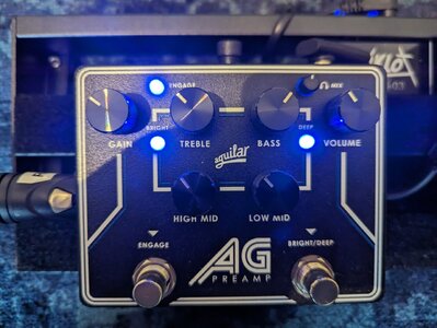

Wenn ich auf der Fährte der Übersteuerung bleiben würde, müsste ich mir doch als erstes meinen neuen Pre-Amp, Aguilar ag im pedal format, genauer anschauen?
Ich hab früher ohne In-Ear-System, auf konventionellen kombos gespielt, und mir diesen pre amp jetzt neu gekauft, also auch wenig Erfahrung damit.
Mein Aguilar AG war folgendermassen eingestellt;
- gain auf halb 11
- treble auf halb 11
- high mid halb 11
- low mid halb 11
- bass halb 2
- volume auf 11
- bright & deep eingeschaltet
(Foto zu den Einstellungen im Anhang)
Nun auch hier ne ”gute" Frage;
Ich finde diese Einstellungen eigentlich gar nicht "übertreiben"; bzw. die gleichen Einstellungen kommen bei einem konventionellen combo total gut & problemlos raus (?!!!?)
Sollte dabei doch nicht schon übersteuern???
Ich würde es auf jeden fall sehr schade finden wenn ich jetzt die Frequenzen ändern MÜSSTE, um eine Übersteuerung am Pre-Amp zu vermeiden; schliesslich ist dies genau der Sound den ich will (!)
