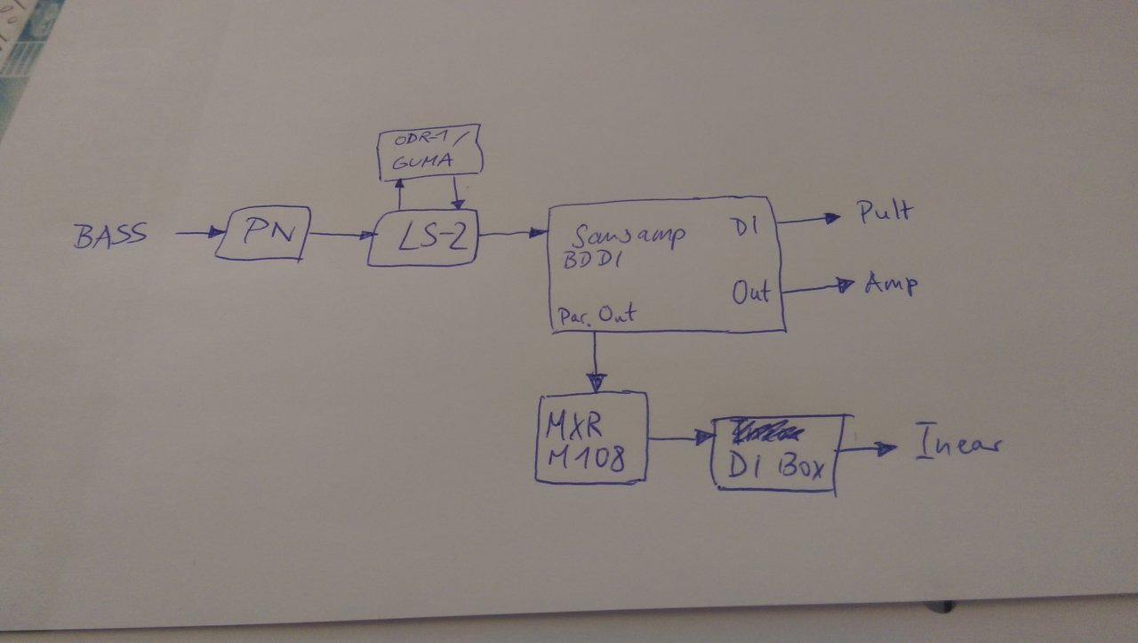

Ich würd's wohl so hier machen:
LS-2 ist dann beim GUMA optional. Wenn kein Amp verwendet wird, statt mit dem MXR auf den Parallel Out direkt auf den Out gehen mit der DI Box fürs Inear. Dann hast du für Pult und Inear aber den selben Mix.
Was wäre denn der LS-2? Und aus welchem Grund splittest du In-Ear und Pult vorher noch auf?
Und warum den großen EQ dann nur vor dem In-Ear?
Merke grade, dass die vielfältigen Möglichkeiten jetzt schon wieder eine leichte Überforderung auslösen.
Boss LS-2. Lohnt sich eigentlich immer, so einen im Schrank liegen zu haben.
Aufsplitten, damit ich mir fürs Inear meinen eigenen Sound zurechtdengeln kann - Tiefbässe raus, mehr Hochmitten, unabhängig Volume regeln können, sowas halt.
Disclaimer: Ich spiele kein Inear, würde aber so vorgehen, wenn ich mir ein Brett dafür aufbauen wollte. Wenn's ohne Splitten funktioniert (halt vorher mal ausprobieren), umso besser. Dann spart man wieder Kohle.
Den Ls-2 verstehe ich auch nicht. Der Guma hat doch schon nen Blend. Und ein loop mit einem pedal ist imho Verschwendung.
Fürs in-ear würde ich nen monitorweg vom foh nehmen.
Edith: oder mit dem amp out der DI in nen Kleinmischer und von dort aus ins IEsystem
Hab doch geschrieben, beim GUMA ist der LS-2 hinfällig.
Nee, ich würde mein Inear nie im Leben vom Toni oder dessen Pult abhängig machen. Da kommt immer irgendwas dazwischen oder irgendwas läuft schief - Murphys law.
Bei meinem Weg könnte er das Inear ohne Mehraufwand auch für sich selbst auch bei der Probe nutzen - so er denn will.
Nix anderes ist ja der MXR M108 + DI Box. Nur dass der MXR im Bodentreterformat ist und somit mit aufs Board kann.
Edith meint: Man muss sich ja nicht ausgerechnet auf den MXR fixieren. Aber das Prinzip isses, dass ich verfolgen würde.
Der m108 ist ein EQ ohne Möglichkeit weitere Signale einzuspeisen (die anderen Monitorspuren z.b.). Den würde ich in die ganz normale Kette hängen, allerdings sind EQs nach Zerren sinvoller als davor, man bräuchte entsprechend eine weitere DI um das ganze ins Pult zu jagen.
Nene, bisschen umständlich das ganze. Bei uns läuft das so, dass die Signale in einen Kleinmischer gehen, da kann sich jeder die Lautstärke der anderen Instrumentengruppe einstellen und seine eigene und fertich. Splitten müsste man nur, wenn man auf der Bühne trotzdem noch einen Amp nutzen möchte. Aber da würde sich der dry out dann anbieten, einfach um ein bisschen mehr Druck an den Beinen zu spüren.
Haha, jo man. Hab die anderen Instrumente auf dem Inear verpeilt! Die müssten da noch irgendwie mit ins System, da macht sich der Kleimmixer eindeutig besser. Den MXR hätte ich wirklich nur verwendet, um mir mein eigenes alleiniges Inear anzupassen. Der ist dann obsolet. Den hätte ich in den Par.Out vom BDDI geschmissen, weil der BDDI in meiner Skizze oben nur das Signal fürs Pult aufgehübscht hätte - sozusagen als Ersatz für Speakersim mit ein bisschen mehr der gewünschten Möglichkeiten (Grundcrunch im Signal, bisschen EQing, solche Späße). Da ginge ja auch ein GKrizzly Deluxe oder eben der B7K ultra usw.
