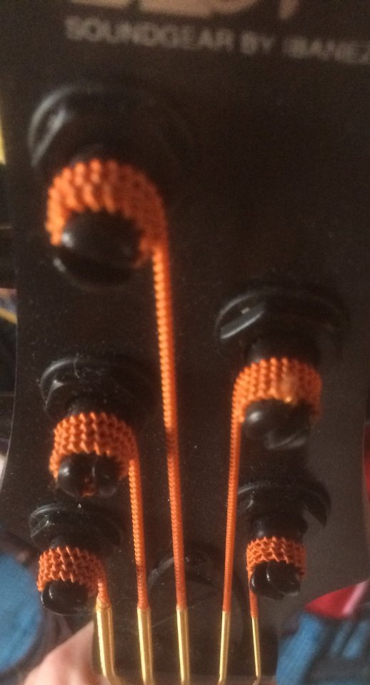

Es könnte allerdings sein, dass der Druck zu gering ist, wenn nicht genug Wicklungen auf der Stimmmechanik sind.
Ist dem so, Bass-ti?
oder vielleicht ist die Kerbe im Sattel für die D Saite zu weit.
Das könnte es natürlich auch sein. Sind deine Saiten dünner als der Standardsatz?

So, jetzt habe ich endlich die Saitenverpackung gefunden. Es sind Optima Unique Studiobass Goldstrings in den Stärken 045-065-085-105-130.
Ich habe mir gerade nochmals die aufwicklung der Saiten angeschaut, da ist recht viel Draht... vielleicht zu viel?
Und ja, die A-Saite hat den "weitesten" weg.
