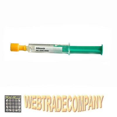

Und der Tonarm werkelt noch problemlos? Bei mir " knallt" er auf die Platten. Ich benutze ihn deswegen nur noch halbautomatisch. Ich meine was von Öldruck gelesrn zu haben? Das neue Modell ist ja auch nur noch halbautomatisch? Ich könnte mir vorstellen das Denon da grundsätzlich ein Problem hatte?
In der Regel ist die Mechanik (Bolzen in Führungshülse) der Tonarmlifte mit Silikonöl versehen, bewirkt ein fein gedämpftes absenken des Tonarms. Bei Dual-Plattenspielern gehört so etwas zum Wartungsplan und hängt von den Betriebsstunden und den Jahren ab, also es ist kein Denon-Spezifisches Problem. Wenn man es richtig machen möchte sollte grundsätzlich der Tonarm demontiert werden und dann natürlich die feinen Tonabnehmerkabel ablöten so kann der Bolzen mit der Hülse zerlegt werden, also ziemlich tricky. Idealerweise sucht man sich einen erfahrenen Plattenspieler-Techniker denn das gehört zur Routinearbeit.
Hier z.B. Silikonöl für Dual-Spieler:
Reaktionen: Horst Sergio
  • #358
OK! Zum Tec. wandert der irgendwann. Sowas hatte ich auch schon im Netz recherchiert. Ich wäre auch nicht auf die Idee gekommen das selber zu machen. Aber Danke !
