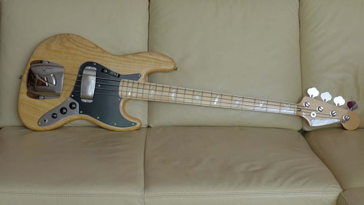

Vorher:
Nachher
Reaktionen: II-V-I und Baterista
  • #42
Machen lassen oder selbst abgeschliffen bzw. Mit Chemie entlackt?
selber gemacht :-) Den Lack habe ich mit der Heißluftpistole aufgeweicht und dann mit dem Spachtel abgekratzt, dann das blanke Holz noch mal geschliffen, mit Walnussöl die Maserung hervorgehoben und schließlich mit Tru Oil gefinisht

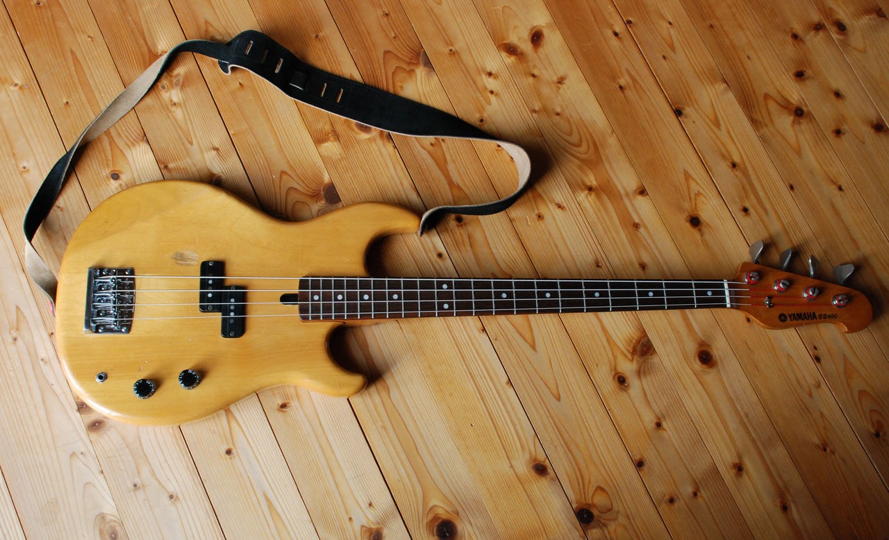

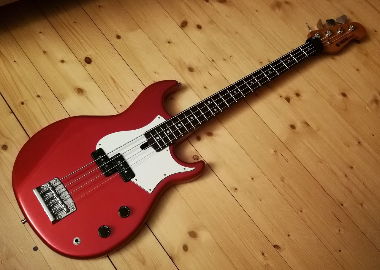

YAMAHA BB400, Baujahr 1981...
Vorher:
Nachher:

Lange her, aber vorher gefiel mir persönlich eindeutig besser, auch wenn das "Nachher" ein schönes Instrument ist, ist es um den feinen natural Body doch etwas schade.

Ist das Metallic? Auf jeden Fall geil geworden und klasse lackiert! Selbst oder lackieren lassen?

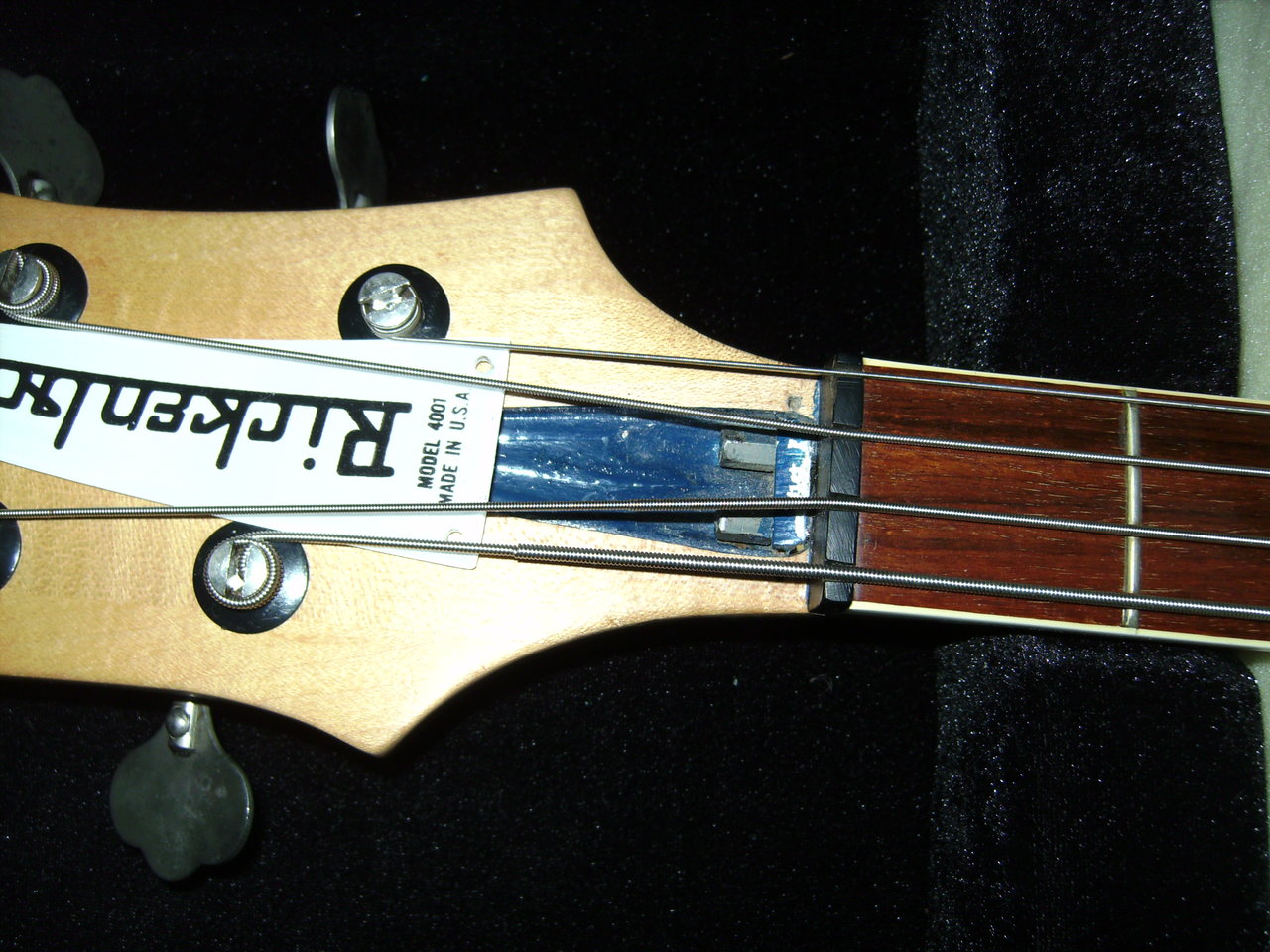

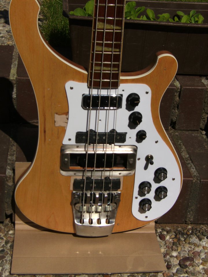

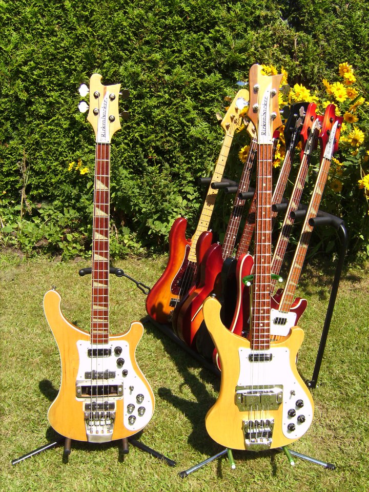

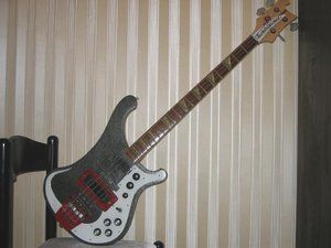

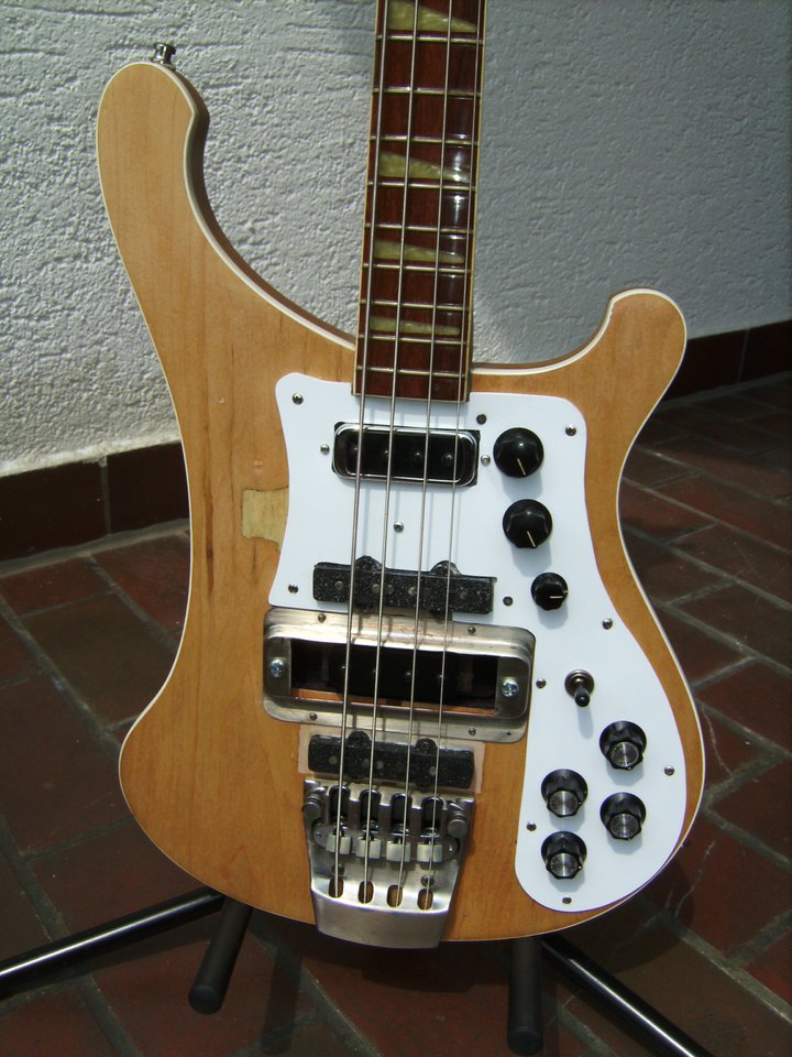

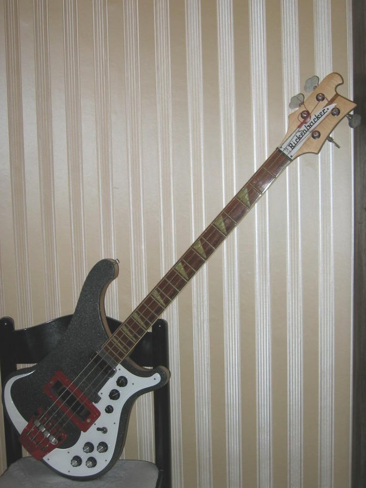

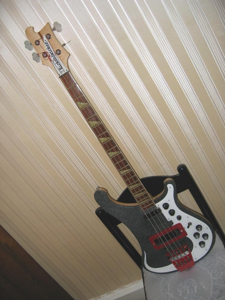

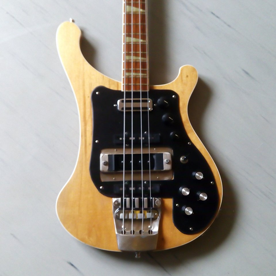

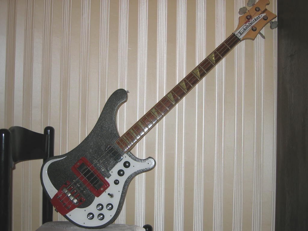

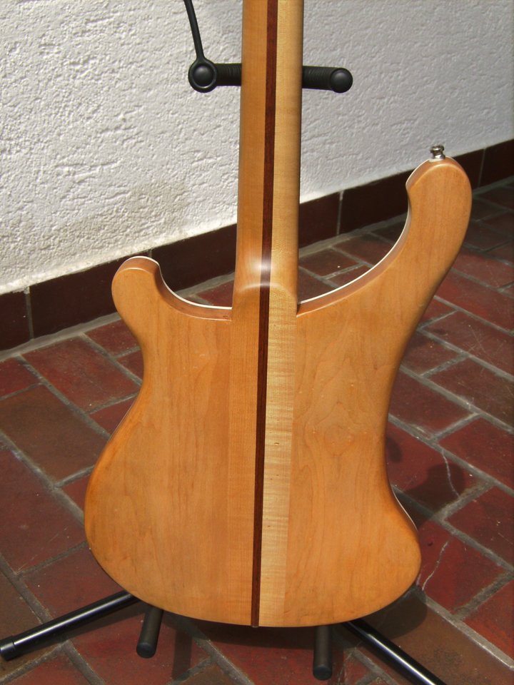

Hmm, da kann ich auch etwas dazu beitragen. Vor einigen Jahren konnte ich einen 1975'er RICKENBACKER 4001 kaufen, den der Voreigentümer 2 Jahrzehnte zuvor "aufgerüstet" hat. Der ehemals azurglo (selten, gesucht!!!) wurde um zwei Fender JB-PU's samt FENDER Elektronik aus 1970 (!!) erweitert, so dass der Bass sage und schreibe 4 PU's und 7 Potis hatte. Durch die zusätzlichen Holzarbeiten etc. etc. wurde der Bass mit einer steingrauen Farbe übertüncht und zu allem Übel die Chromteile mit roter Farbe bedeckt. Das sah dann so aus (die ersten drei Fotos). Auf dem vierten Foto sieht man noch die azurglo-Lackierung.....
Ich habe dann versucht den Bass wieder etwas mehr in einem RICKENBACKER ähnlichen Outfit erscheinen zu lassen. Rote Farbe von den Chromteilen runtergeholt, steingraue Farbe mühsam vom Korpus abgeschliffen und dann mehrmals gewachst und ein optisch einigermaßen passendes Pickguard angefertigt. Den Bass habe ich dann oft/lange in der Sonne stehen lassen, damit das maple-Holz wieder schön nachdunkelte und eine erforderliche "Intarsienarbeit" links vom PG auch nachdunkeln konnte. Mein Nacheigentümer hat dem Bass später ein schwarzes PG (Eigenbau) spendiert.

Ja, ist CAR. Das Metallic kommt auf dem Foto leider nicht so rüber, aber live glitzert es wirklich cool!
Das Refinsih hab ich machen lassen, wär von mir nur Murks geworden...
Dafür hab ich jedoch erstmalig Bünde abgerichtet etc., ist gut geworden!
Die lackierte Halsrückseite habe ich auch abgeschliffen und ist nun geölt und gewachst.

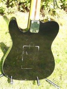

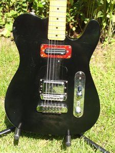

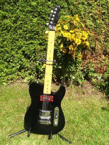

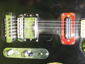

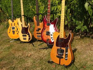

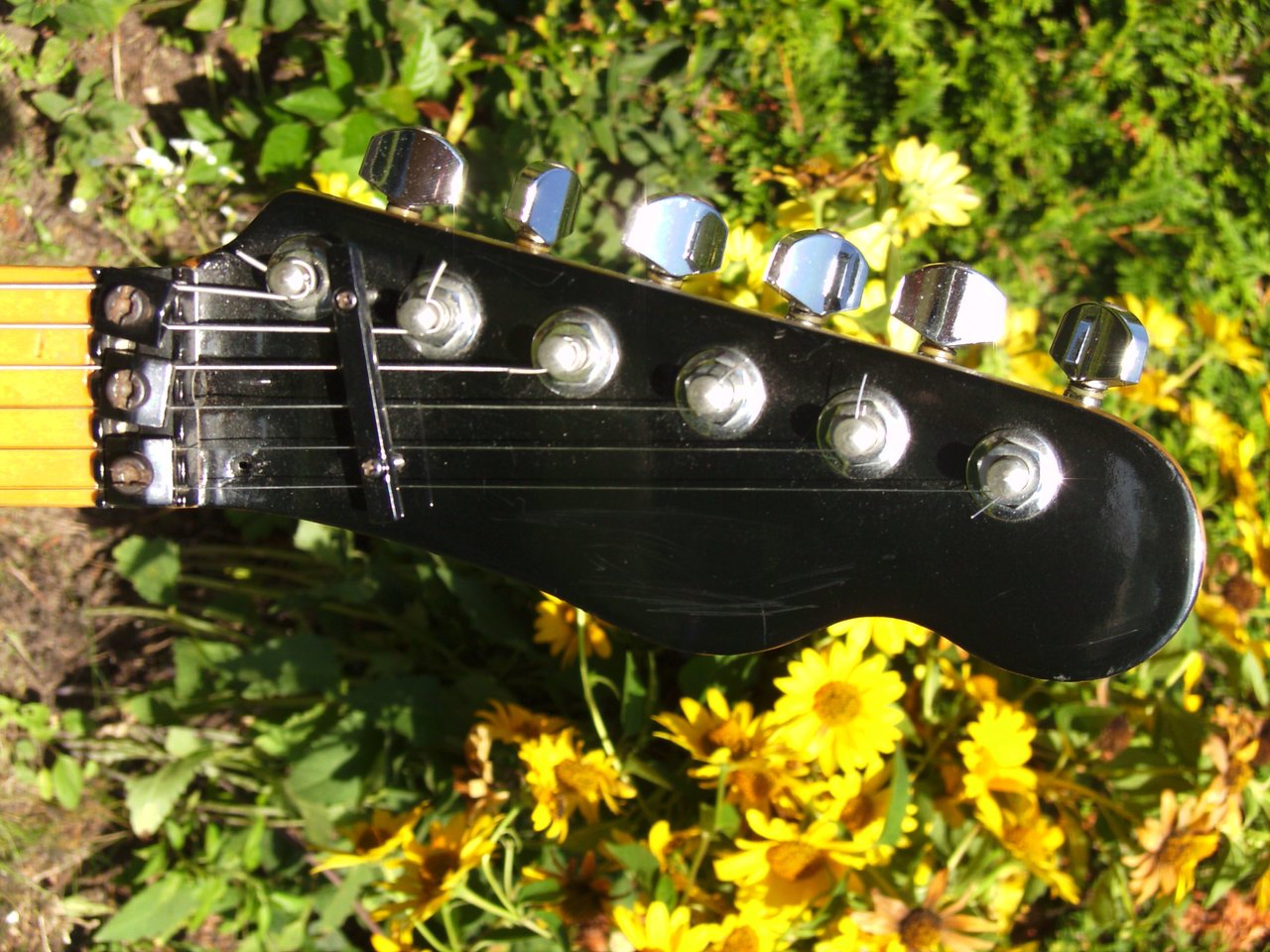

Ist zwar kein Bass, aber gleichwohl vlt. auch sehenswert. 1990 kaufte ich eine HOHNER The Prinz Gitarre, die der Voreigentümer (zum Schlechteren) modifiziert hatte. Den zwischenzeitlich eingebauten dritten PU (Mittenposition bei 'ner Strat) hat er wieder ausgebaut und das Ganze mit Holzzement zugekleistert. Um das Ganze optisch einigermaßen noch aussehen zu lassen, hat er die Gitarre schwarz angemalt.
Nach Jahr und Tag hatte ich mir vorgenommen, die Gitarre zumindest optisch wieder zu restaurieren, ging aber das Risiko ein, ob's wirklich eine The Prinz (mit toller Holzmaserung) ist. Hier ein paar wenige Fotos + ein Bildmappen-LINK. Ich finde, es hat sich absolut gelohnt!

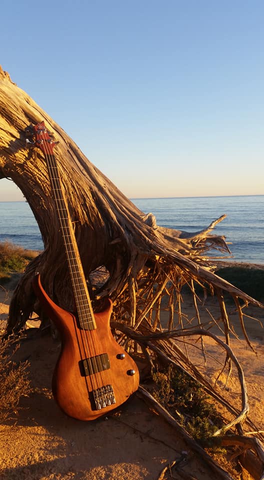

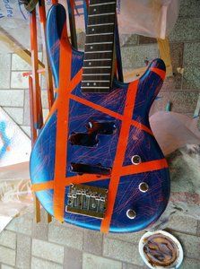

  • #51

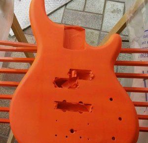

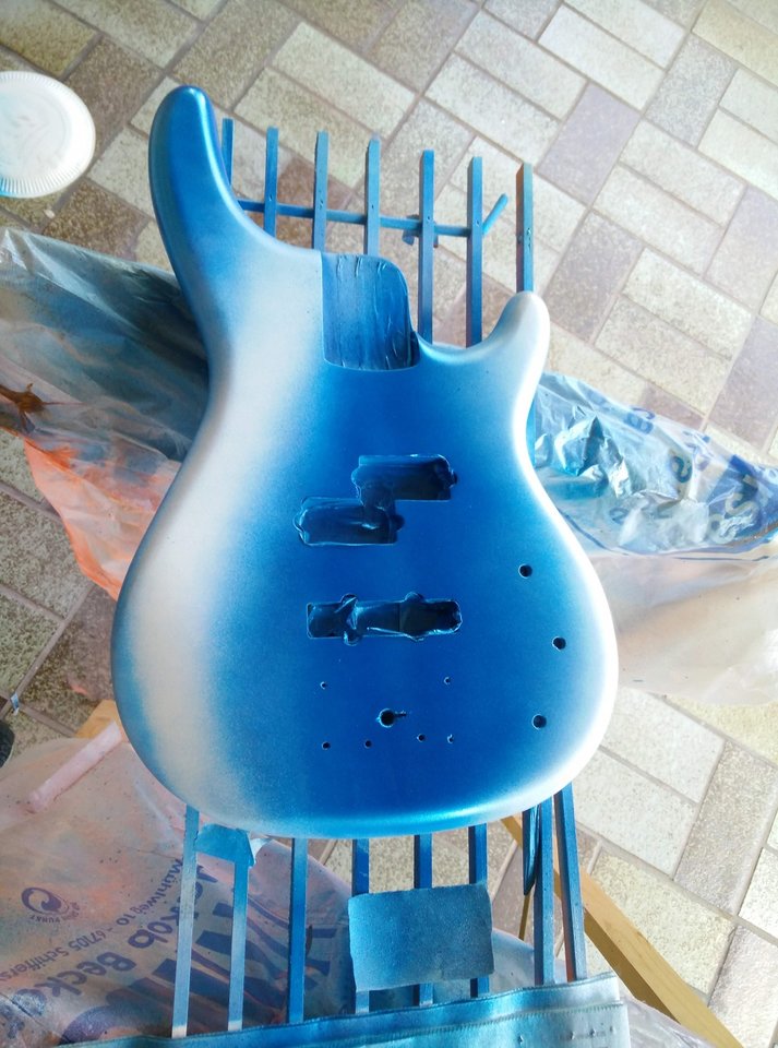

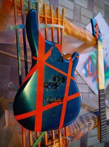

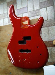

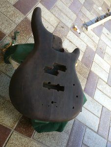

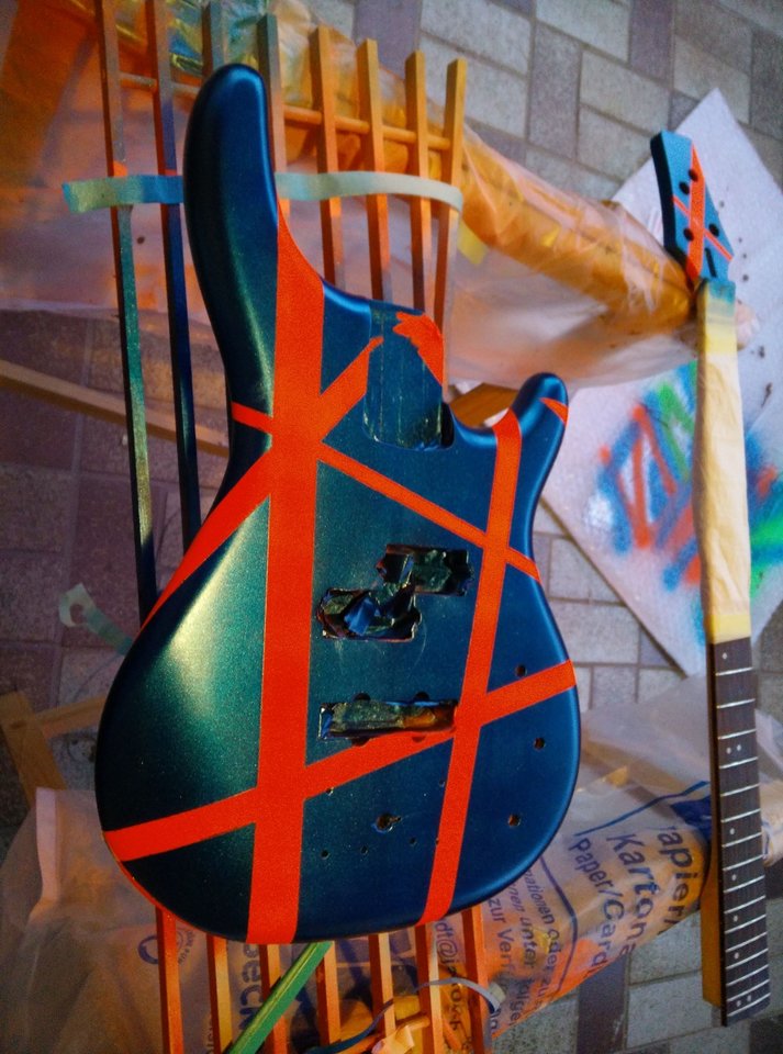

Hier mal eine kleine Einsicht in mein vergangenes Bastelprojekt. Das zog sich über mehrere Jahre. Hab einen ursprünglich rot lackierten Cort Bass gefühlt alle paar Monate umlackiert oder umgestaltet. Leider hab ich nicht von allen Stadien ein Foto gemacht. Hatte ihn auch 2mal furniert, davon find ich aber leider keine Bilder mehr.
Gegen Ende wurde er geflammt und ein halbes Jahr später an meinen Gitarristen vermacht. :D

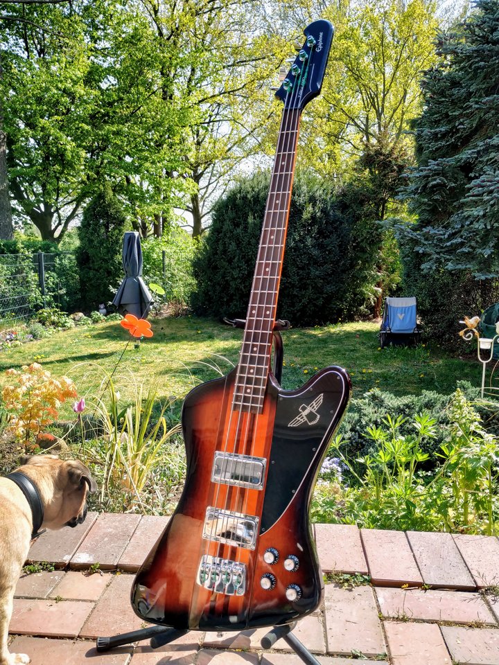

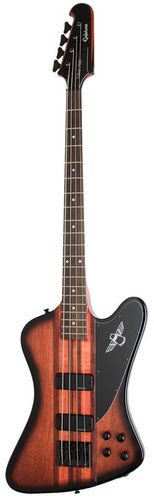

  • #52
Vorher - / - Nachher
Aber Spaß bei Seite: hier ein Symbolbild von meinem Epibird Pro, da ich kein originales mehr habe...
Und so sieht er jetzt aus (und steht zum Verkauf :whistle: ):

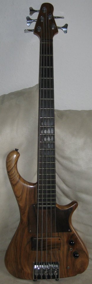

Habe von dem Bassculture Picco 5 kein Foto wie er vorher war, aber er sah ziemlich exakt wie der Fretless aus. Pickguard, das als Ramp dient drauf gemacht und mit der Stichsäge Kopfplatte und Cutaways gekürzt. Ist einfach nicht meine Form, wobei ich die Bassculture Bässe und Pickups sehr schätze.

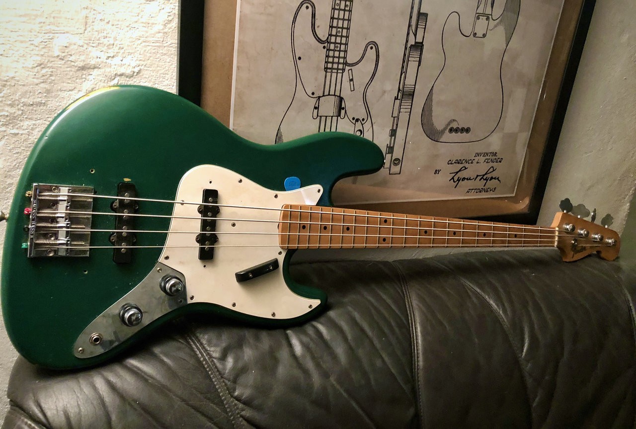

Ist zwar schon viele Jahre her, dass ich einen Bass so verändert habe, dass er für vorher/nachher taugt, aber das ist das gute Stück:
Hatte damals diesen Body gekauft und dann einen fretless Hals drauf montiert. So ging er erstmal eine ganze Weile....
bevor ich mir daraus einen "Player" gebaut habe:
Lackiert in RAL 6005/Moosgrün, Maple Neck drauf, PG drauf, Badass II drauf
Die letzte Modifikation waren jetzt die Stack Knobs.
Der Bass ist jetzt seit etwa 13/14 Jahren grün und man sieht schon wieder die ersten "natural Relic" Spuren. Das Teil rockt einfach und so sieht es auch aus :)

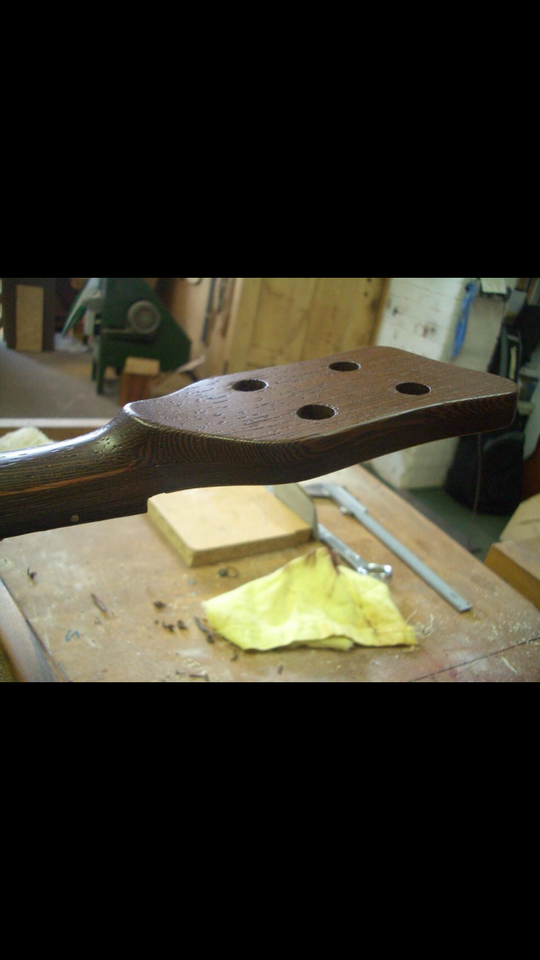

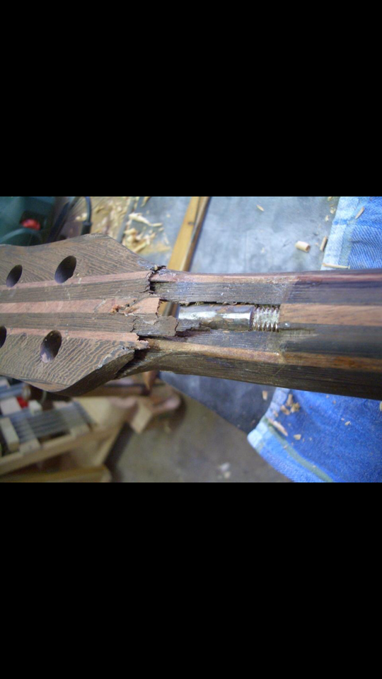

Vwarwick-Reparatur...
Vorher:
Nachher:
