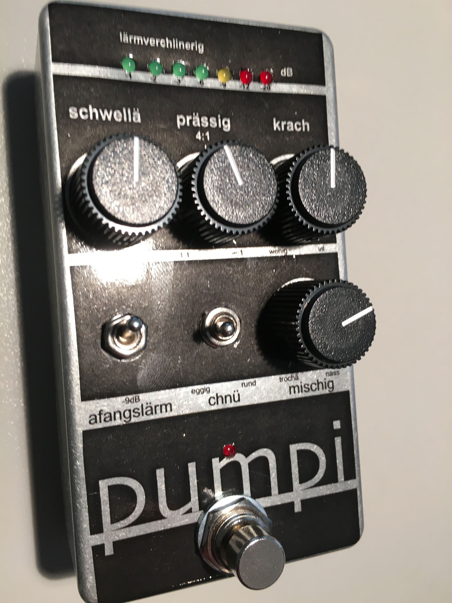

Ciao zusammen,
melde fertig. Ich habe meinen auf Schwiizerdüütsch übersetzt, einfach weils Spass macht. Das Teil klingt gar nicht und das ist gut so. Dafür komprimiert der Pumpi von angenehm bis brutal, aber immer irgendwie musikalisch (weiss nicht, wie ich dem anders sagen soll), das ist wirklich wie ein dbx160A im Treterformat. Die Anleitung ist unglaublich gut.
Auf dem Bild seht Ihr die stümperhaften Bohrungen von dem Trottel, der seine Ständerbohrmaschine verlegt hat und daher alles freihändig bohren musste (ja, ich :facepalm1: ).
Danke Julian!
Gruss
claudio
Reaktionen: alex_de_luxe, funkpunk, BuzzLightyear und 7 andere
  • #697
[¦)]:D sehr nice! Eine Schwizerdütsch Version.:claphands:
Ab 1m Entfernung sieht man die Makel sowieso nicht mehr.:bier:
Reaktionen: LovinRomance und claudio
