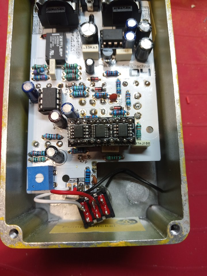

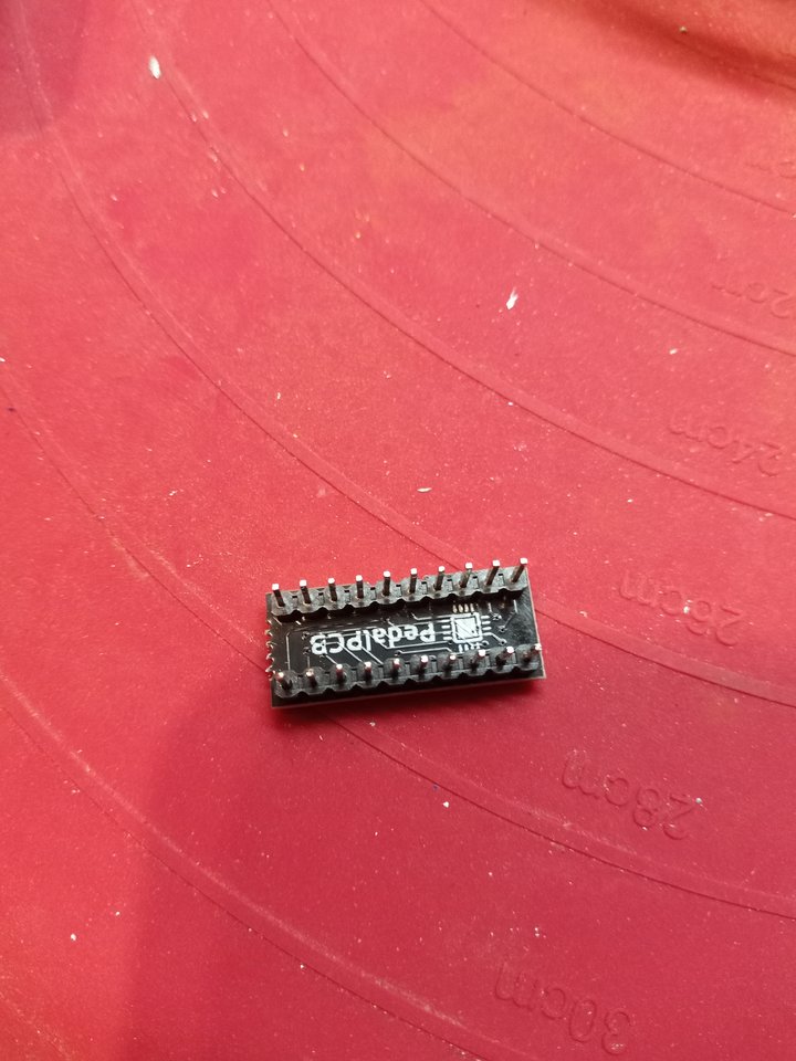

Ich habe einen Bausatz bei Musikding gekauft und zusammengebaut. Jetzt funktioniert er leider nicht. Wenn ich ihn einschalte, ist alles stumm.
Jetzt wurde nicht der THAT4301P wie in der Beschreibung geliefert, sondern ein Bausatz von Pedal PCB. Ich befürchte, ich habe den falsch zusammengelötet. Kann das jmd. bestätigen?

Da der THAT4301 nicht mehr hergestellt wird, verkauft Pedal PCB diese Platine als Ersatz. Da müsste ein 4305 und 2 andere OP Amps drauf sein, wenn ich mich net irre. Könntest du evtl. bessere Bilder von Vor- und Rückseite der Platine machen? Das wär hilfreich.

Kommt etwas durch bei Blend @ dry? Wenn nein, ist der Fehler nicht beim Pedal PCB-Piggy zu suchen. Alles weitere bitte per Mail -> https://schalltechnik04.de/de/kontakt

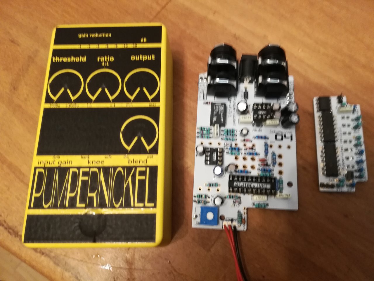

:Dnoch Klarlack und Endmontage.
