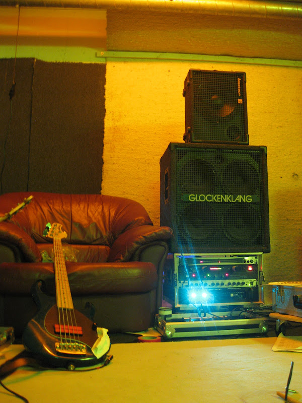

SWR MM Preamp und Crown XLS 402 bridged 900/8Ohm an Glockenklang Quattro.
Die Crown drückt gut ist mir aber bzgl. des Lüftergeräuschs zu laut.
Bin da noch auf der Suche nach der endgültigen Lösung.
Der SWR MM Vorverstärker ist ein echtes Schätzchen. Die Klangreglung ist äusserst flexibel, der Kompressor ist super.
Das Ganze ist in einem 5 HE Rack untergebracht und wiegt ca. 19kg.
