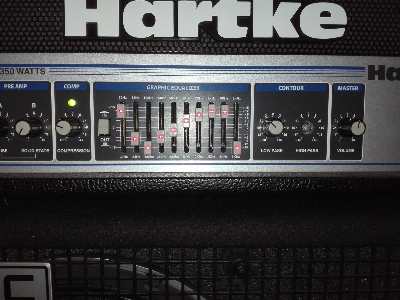

Um in diesem Thread noch einmal auf das Bild mit dieser extremen EQ-Einstellung am Hartke zurückzukommen.
SO völlig unrealistisch ist das gar nihct in manchen Situationen, wie ich just selbst erfahren habe...
Ich habe diese Woche mir auch mal die Mühe gemacht, den Frequenzgang meiner Bassbox (FMC2128) im Proberaum zu checken... DIe Box steht mittig an einer Wand auf dem Fußboden, also nicht in der Ecke. Sie ist genau auf mich gerichtet. Unser Gitter sagte, dass er immer nur eine Dröhnwolke hören konnte. Daraufhin habe ich, als ich alein im PR war, nen DBX-Meßmikrofon , was zum meinem PA-Speaker-Management gehört, geschnappt. Statt auf den Speaker zu richten habe ich es auf unsere Hörpositionen gebracht und den Amp über FX-Return mit Rosa Rauschen gefüttert. Dann habe ich mit dem Hartke-Grafik-EQ + Lowpassregler das Signal glatt gezogen, so dass ich annähernd linear war im Bereich von 50Hz bis ca. 10KHz. Das ist dabei herausgekommen (habe ich in einem anderen Thread ja schon mal gezeigt) :
So viel verbiegt der Raum und die Aufstellung am Sound. Die Raumnode um 120Hz rum ist so stark, dass man sie eigentlich mindestens 15dB oder mehr absenken müsste absenken müsste. Vermutlich würde der Klang wesentlich aufgeräumter, wenn ich die Reflextunnel der Box verschliesse. Leider müsste ich dazu immer das Frontgitter abschrauben. Da die Box ja im Freifeld gut klingt und es nur für den Proberaum so sein müsste, löse ich das im Moment lieber per EQ.

Mich wundert eher dass du mit Gain auf voll aufgedreht keine Probleme mit Übersteuerungen im Preamp hast.
HA3500 kann man kaum übersteuern. Es gibt Leute, die den Amp modifiziert haben, um ihn übersteuern zu können. In diesem Forum gibt es Posts darüber.
  • #173
@Groove-ATK, das ist ja nur die Einstellung welche möglichst linear das Frequenzspektrum 50Hz-10kHz wieder gibt. Davon ausgehend kann dann nach Geschmack angepasst werden.
