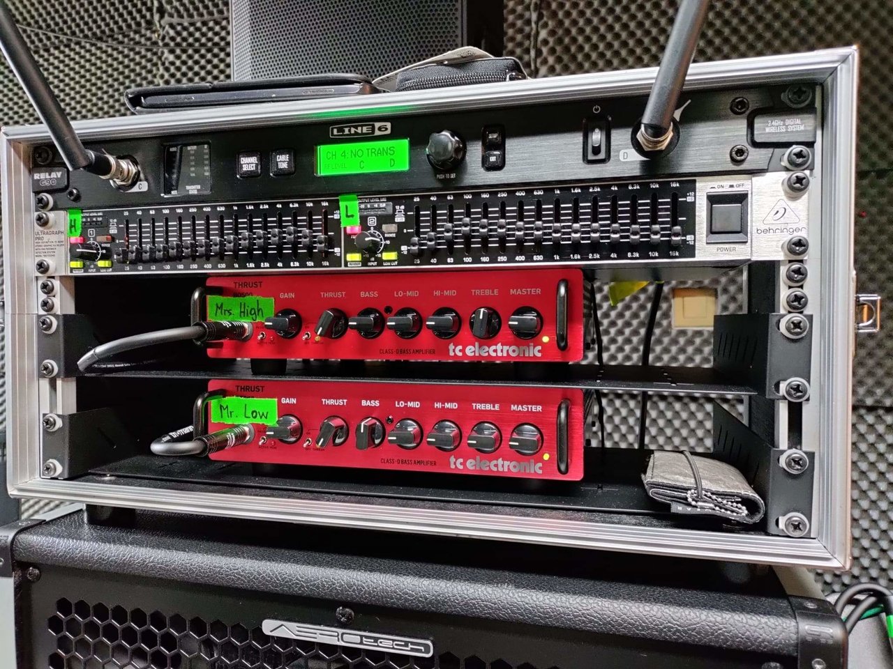

Das sind meine Amps.
Pro Box einer. der Compressor "Thrust" ist auf die Hälfte aufgedreht auf beiden Amps. (nicht so wie hier auf dem Bild).
Die Bassbox vom Video ist jedenfalls die untere. Also der untere Amp.
