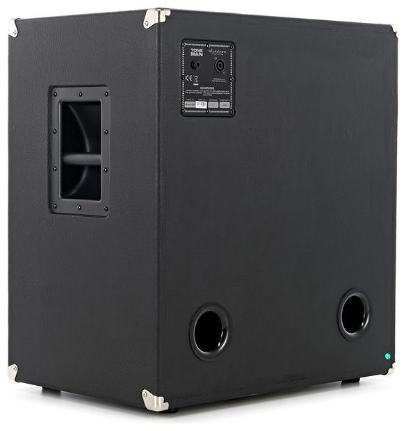

Schau mal hier:
oder hier:
Beides aktuelle Boxen bei Thomann.
Da ist es mit durchschleifen eher mau.
Technisch gesehen ist es egal. Aber nicht jede Box hat eben zwei Buchsen.

Schau mal hier:
oder hier:

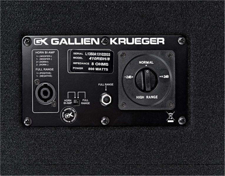

Fast richtig...Die GK hat noch einen zusätzlichen Klinken Ein und Ausgang...
Da kannst du eine zweite Box anschließen.
Naja fast.
Exakt, so ist das, und genau so schliesse ich die Boxen an. Amp -> 2x12 -> 1x12. In Kabeln gesprochen: Vom Amp Speakon auf Speakon, und dann Klinke auf Speakon.
:O!Auf welcher Stellung habt ihr dabei den Schalter ?... Fullrange, oder BiAmp sind doch eigentlich nur Eingänge...
also ENTWEDER / ODER und nicht UND... oder ?
