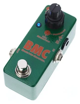

Eben bei Thomann* per Zufall drauf gestoßen, klingt wirkich brauchbar!
EWS Bass Mid Control - +- 12 dB @ 120Hz - 3KHz

Der EWS Bass Mod Control hat einen recht niedrigen Q, er dient eher zur Klangformung von Badewanne bis Midboost. Steile Filter würden hier nicht sehr musikalisch klingen. Schönes Teil für bestimmte Zwecke, aber nicht für den eines Dröhnkillers. Dafür ist er zu breitbandig und geht nicht weit genug runter.
Zum EBS*... eine Güte von 3 entspricht einer Filterbandbreite von 1/3 Oktave. Das ist schon was.

Ah okay, das klingt plausibel. Wäre es einfach das Pedal zu modden oder ist es unmöglich das zu sagen ohne die Technik zu kennen?
  • #71
Ohne Schaltplan geht da gar nix. Der EWS wird vermutlich eine Standard-Gyratorschaltung wie ganz am Threadanfang beschrieben haben. Da nen steiles Notchfilter draus zu zaubern, geht nicht.
