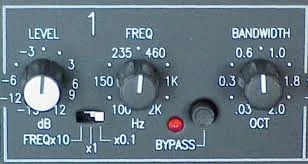

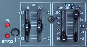

edit: hier noch Bilder zum Rane PE17
Reaktionen: Paulito, fiss-a-wiss und Kong

Yo, isses auf jeden Fall! Alleine schon die 2 kleinen Eingriffe haben sich extrem positiv ausgewirkt. Und ich bin erst dabei das Gerät zu erkunden. Kein Vergleich zum digitale EQ in den zoom Geräten. Da liegen echt Welten dazwischen. Ich habe zwar das TC 1140 noch nicht gespielt, vermute jedoch, dass das Rane in der Klanggüte auch in dessen Nähe kommt. Freue mich jedenfalls auf die momentane Entdeckungstour in die Tiefen der Frequenzen...

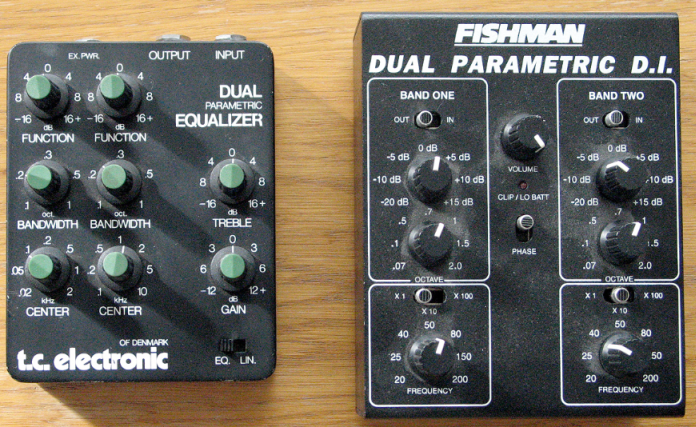

Es gäbe da noch diese beiden Exemplare im Bodentreter-Format. Jew. Eingsangsimpedanz 1 MOhm. Gibts auch derzeit beide in den Kleinanzeigen :-) Der Fishman* mit zusätzlichem Schalter DI pre/post EQ und nem high-pass wäre für mich das ideale Teil :-)
