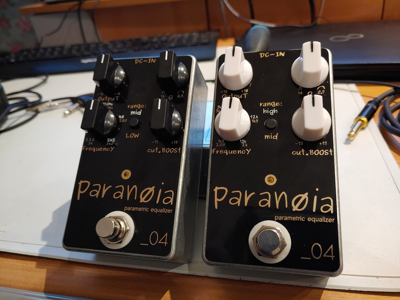

Gestern fertig geworden. Danke @lazarus_04 für die tollen Bausätze!
Reaktionen: Huckleberry Gin, Lodderknecht, MacTonbasstler und 6 andere

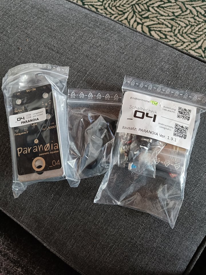

*Mittwoch Abend bestellt, heute im Briefkasten. Danke, @lazarus_04 😊
Reaktionen: bassilisk
