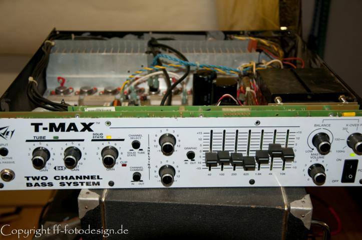

Peavey T-Max (und auch andere olle Peyvay Eisenklötze)
so wie Tec-Amp Tiger 400 (und sicher auch andere Amps aus diesem Hause)
so ein Eisenschwein, sackschwer, aber hölle kann der Lärm machen! hatte ich auch mal, war mir dann zu heftig. hatte gleichzeitig 2x 212 und 1x 610 dran. körperliche schmerzen. gain aufgerissen, fett verzerrt, ich hätte direkt in ner stoner doom band spielen können...
