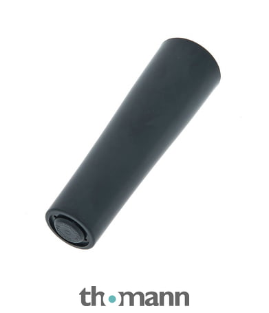

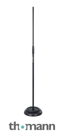

Das Aufstellen ist so ein bißchen Tricky und ist abhängig von Euch und eurem Raum. Ich habe in allen Bands schon Proben gemacht, wo wir das Gerät bewußt im Raum verstellt haben um herauszufinden wo es am besten steht. Meistens geht es darum einen Platz zu finden wo kein Instrument überbetont wird. Um da möglichst viel Spielraum zu haben finden wir alle diese Dinger hier ideal:
Damit hat man die größte Unabhängigkeit zum Aufstellen, einfach Mikroständer und fertig. (Die 15,-€ find ich jetzt recht teuer für ein Stück Hartplastik mit Gewinde bei mir war das damals als Zubehör mit dabei.
