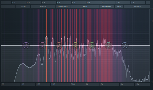

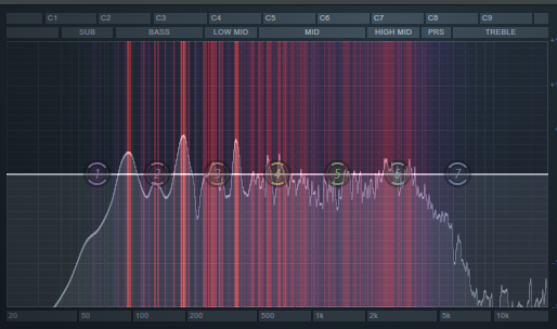

  • #130
die gitarre ist auf E-standard gestimmt
das hier ist strophe der gitarre:
und hier refrain:

  • #131
und hier refrain:
Lustig, habe den verlinkten Titel gegrabbt und kann im so gewonnenen MP3 die Gitte mit einem LPF bei 180Hz effektiv ausblenden. Die Spektrogramme deuten aber ja darauf hin, daß die Gitarre doch in den Bass-Gefilden wildert und so mit diesem im Mix konkurriert.
Genau deswegen verwende ich färbende Mics und setze auch einen HPF auf die Gitten bei ~160-180Hz (meiner persönlichen "Tschugga"-Untergrenze:D) - habe aber auch zwei Gitties in der Band mit Stimmung auf D#, davon einer mit einer leicht dröhnigen Oversize-Box.
Klassisches Beispiel für "YMMV" also und Plädoyer dafür, selber auszuprobieren statt Kochrezepte zu befolgen.
