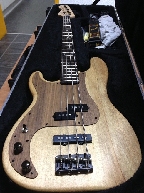

Wenn ich daran denke, dass an meinem Bastelbass eigentlich so gut wie nix mehr orginal ist... ;-)
... um mal den aktuellen Stand zu zeigen:
Basis war ein echt mistiger und schon von diversen Vorbesitzern verbastelter Bass aus den 70igern.
Getauscht wurden in der Reihenfolge über die Jahre: Gurt, Pickup, Elektronik, Sattel, Brücke, Tuner, Pickup, Brücke, Hals, Body. Das mit Abstand älteste Teil auf dem Bild ist also der Gurt. Orignal ist absolut gar nix mehr. Es fehlt noch ein neues Schlagbrett (da hat mich hier jemand mit Nussbaumfurnier angefixt ;)) und eine Fräsung für einen zusätzlichen Preci-Pickup ist schwiert mir noch im Kopf rum.

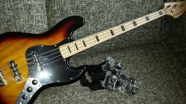

Das ist das Ausgangsprodukt für mein Bass-tel-Projekt inkl. neuer Hardware (in schwarz) ... eingebaut werden noch neue PUs und ein neuer Sattel (auch schwarz) ... und vermutlich wird der Hals lackiert ...

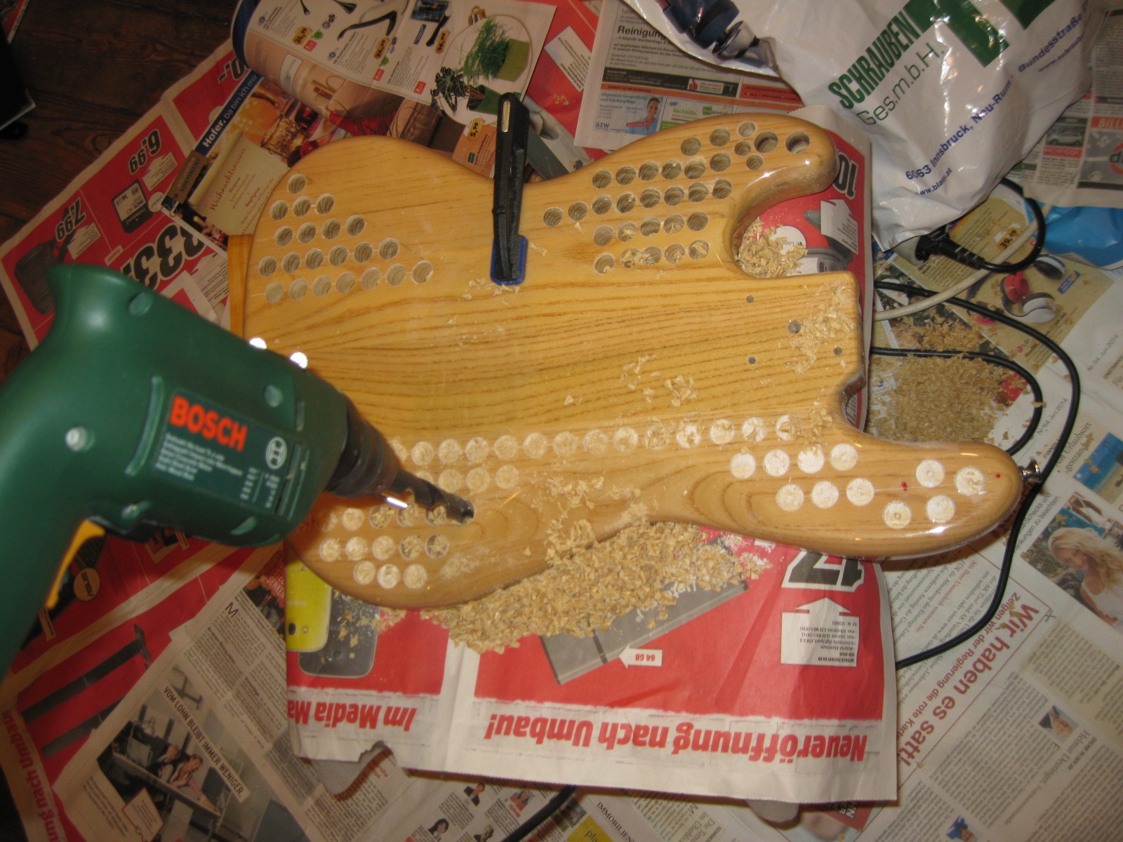

Body chambering.
Respekt, Sepp!
Wie viele Bohrer hast Du schon aufgearbeitet? ;-)Und: Rechnest Du mit der Inbetriebnahme des Basses vor der Eröffnung des neuen Berliner Airports? :D
Ürsprünglich dachte ich daß ich mit dem forstnerbohrer (15mm) und normalen holzbohrer den eschen-body traktiere, was ja naheliegt. Beide haben eine zentrierspitze.
Bei 3cm tiefe war das aber bald sehr mühsam - da ich keinen bohrständer habe (ist meine nächste anschaffung).
Dann hab ich einen metallbohrer probiert.
Und siehe da, der geht ins holz (fast) wie in butter !
Hab mir 15mm u 13mm metallbohrer besorgt; mit dem forstnerbohrer bohre ich jetzt nur mehr exakt kurz vor.
Das ging dann ruck zuck.
Inbetriebnahme kommende woche.
Sollte das soundergebnis erfreulich sein dann werd ich die rückseite furnieren lassen.

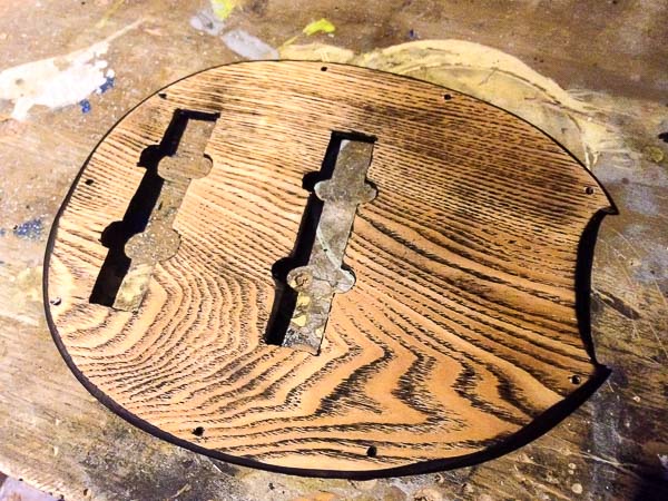

Basselt denn hier keiner mehr?
Ich hatte da schon längere Zeit eine Schnappsidee im Hinterkopf...
