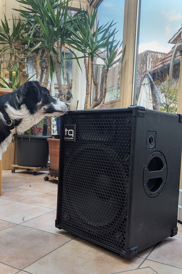

Die untere der beiden Boxen ist mein Versuch, eine 115 möglichst kompakt zu bauen (83l, 55Hz, Port zur Zeit teilweise geschlossen). Sowas kann man natürlich stapeln - dann werden das besagte 160cm bei 55cm Breite. Die Tiefe benötigt man dann natürlich für den stabilen Stand des Türmchens. Natürlich kann man dann auch seitlich höhenversetzt zwei weitere Boxen anflanschen und den freuen Platz über bzw unter den Lautsprechern ebenfalls für Ports nutzen. Das wäre dann beinage die Option mit diagonal angeordnenten Lautsprechern. Sone Box würde dann 100x95 cm messen, bei ebenfalls ca. 40 cm Tiefe - und natürlich bekäme man die Lautsprecher da noch etwas enger zusammen und sollte das auch nutzen.
