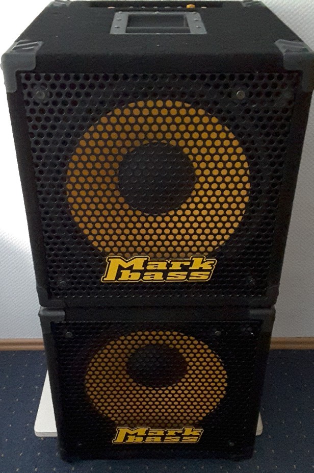

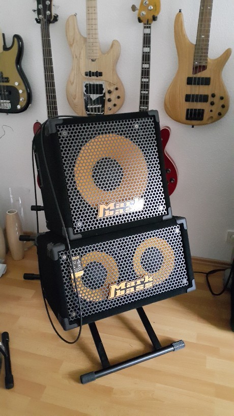

Guten Morgen,
Für "Rücken", also leicht mit bässter Bass Power, empfehle ich:
Markbass!
Entweder den CMD 151P zusammen mit der New York 151 oder der Traveler 102
Das ist zusammen wirklich sehr leicht, bei bässtem Bass Sound.
Die Doppel 15 Kombination ist noch ein Stück vehementer als die 115/210 Kombination, die etwas filigraner auflöst.
Beide Kombinationen klingen transparent und lösen einzelne Töne hervorragend auf. Klangfarben verschiedener Bässe werden wieder gegeben.
Die Markbass Amps, sind schon mit neutralen Einstellungen eine wahre Freude. Mit den sinnvollen Klangregelungen, lassen sich schnell tolle Sounds finden!
Das beste ist tatsächlich dann noch das Transportgewicht, der Kombinationen.
