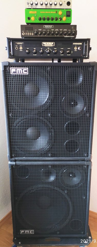

FMC 118M und als Ergänzung eine FMC 212M - Beide Versionen ohne Hochtöner reichen vollkommen!
Spiele ich und alle Seismographen der Gegend wissen, wann meine Anlage im Betrieb ist :D :eek:
Eich T900 macht sich auch ganz gut auf den Boxen......
Der T900 an sich ist schon gut, aber mit Effekten, legt er doch nochmal zu

Habe seit über 10 Jahren eine Fullrange Box FMC 2158NeoL mit regelbarem Hochtöner. Damit bin ich bisher mit meinen 5-Saitern überall zurecht gekommen (wenn ich will kann ich damit unserem Keyboarder während der Probe die Cola-Flasche von Regal holen! :D).

Dazu entweder 2 FMC 114EX oder eine FMC 2158 Neo, reicht beides locker aus. Die letzten Wochen habe ich testweise sogar alle drei Boxen am Mesa betrieben, insgesamt also 2x15 + 2x14 + 2x8 + 2x5 + HT....das ist ein Spaß... :D
Braucht man aber wirklich nicht, schon mit einer der Kombinationen kann man ziemlich locker den Drummer komplett übertönen.
