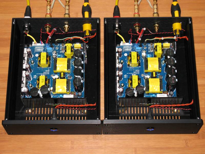

wer von euch kann mir mal ein Bild vom Innenleben des Blue Soul posten. Einfach Deckel abschrauben!
Ich wollte mal wissen, ob Glockenklang die Digimodule von Anaview ALC 1000-1300 verwendet.
Mit diesen Modulen sollte es möglich sein, sich selbst eine relativ preiswerte Digi-Endstufe zu bauen.

Abletech Module stecken definitiv im Blue Soul! Das wurde hier bereits an anderer Stelle erwähnt. Eine Forensuche wird dir helfen. Das die Module nicht schlecht sind glaub ich dir sofort. Deshalb interessiert mich auch gerade ein Test Synq vs. Abletech. Um den wahren Unterschied festzustellen. Deine Rechnung stimmt so übrigens nicht. Ein Rackgehäuse für 35€ willst du nicht benutzen...das ist schrott und schwer...selbst schon erlebt. Dazu kommt das Fräsen, Feilen... usw. Wenn du wirklich auf dem gleichen Fertigungsniveau sein willst werden es eher 350€ werden.

Ich finds nur etwas schade, daß sie in 1 HE nicht passen wird, das Modul alleine ist 63mm hoch. :-(
Ich stelle mir eher so ne kleinere Lösung vor! Hier in der Stereo-Version (2 Module).
