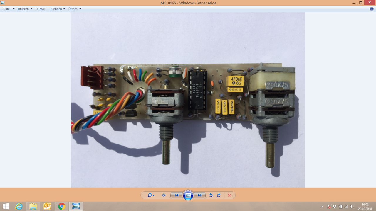

Wal hat keine SVF Filter
In der Tat, es handelt sich um durchstimmbare LPF (Low Pass Filter) mit einem fixen Boost (wenn man die Tone-Potis herauszieht) von 10dB.
In Deinem Avatar ist ein WAL zu sehen > wenn Du einen besitzt, hast Du Dir mal die Mühe gemacht den Original EQ mit dem Analyzer durchzumessen ?
Na reich wirst Du damit nicht, das ist viel zu sehr Nische
Das kann ich nur bestätigen :-)
  • #412
Ja habe ich, interessanter ist aber fast noch die Modellierung in Spice bis auf den Plessey den es halt nicht als Modell gibt. Aus dem Gedächtnis geht der LP bis 2200-2400 Hz und fällt dann mit 12 db ab, Akzent macht bis ca 10K auf und boostet zwischen 4000-6000Hz.
Reaktionen: lila_vila

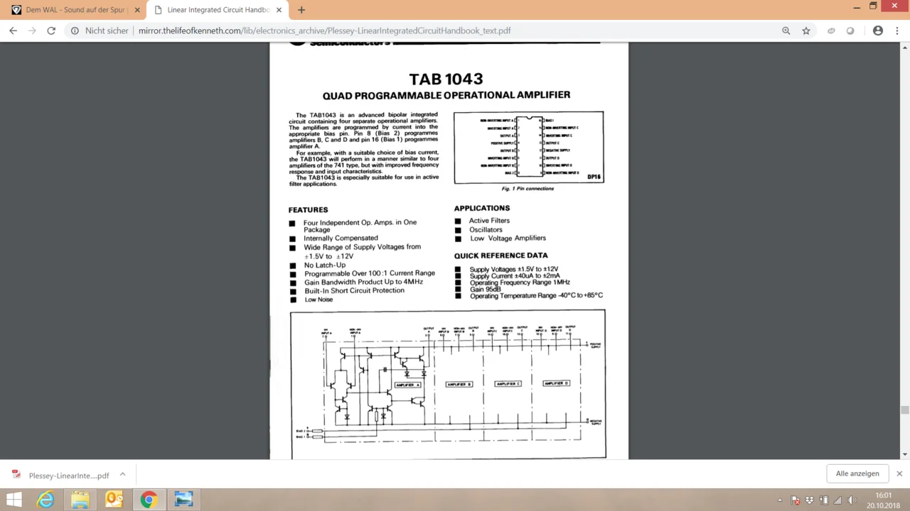

Ja, was den OpAmp angeht, hier haben die Urheber seinerzeit eine sehr eigenwillige Auswahl getroffen > TAB 1043

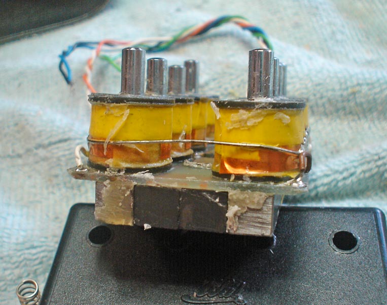

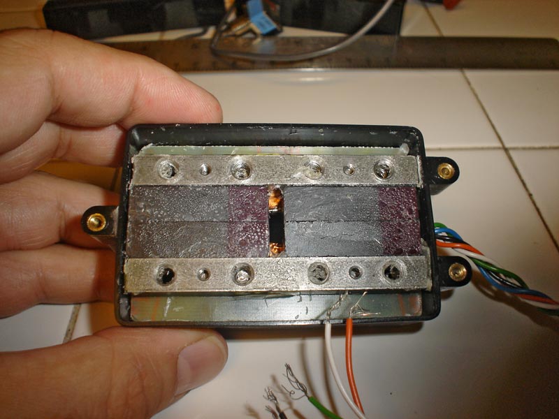

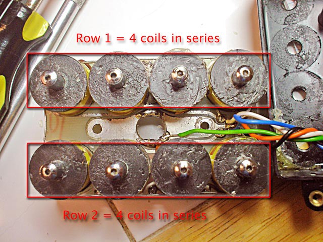

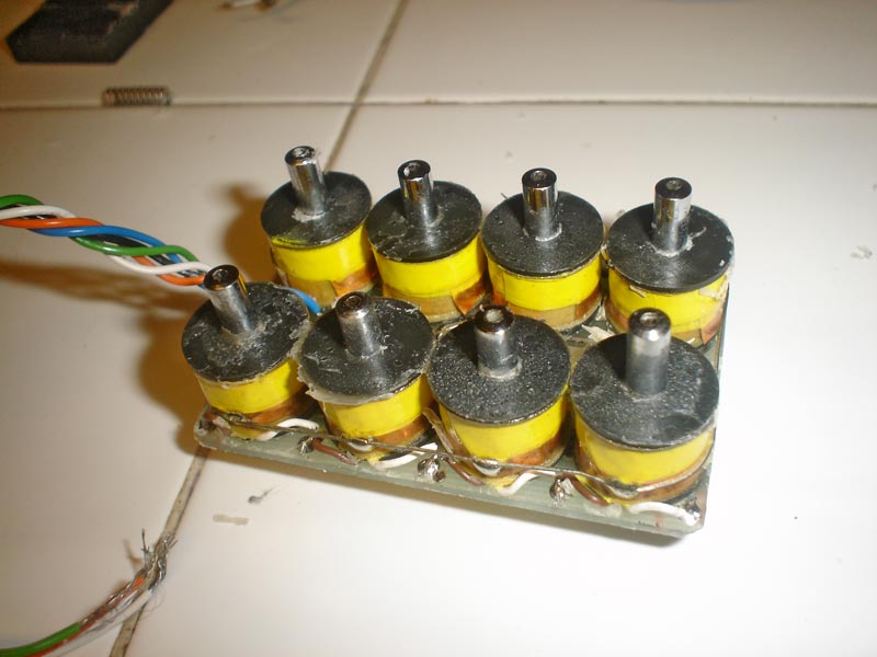

hier nochmals ein paar Bilder vom Ur- WAL PU
Reaktionen: Gast30925, MRoyce, beate und eine weitere Person
  • #418
Jeweils 4 Spulen in Reihe? Dann verstehe ich auch Deine Beschreibung des Klangs des PUs alleine: kräftige Polstifte und die beiden Polbalken, also viel Stahl, und zwar so, dass sich ganz gut Wirbelströme ausbilden können. Dann der Raum zwischen den Polen viel besser mit "Spule" "gefüllt" als dies bei einer einzigen Spule um alle vier Polstifte möglich ist.
Anders als ich früher mal vermutet hatte, wird man das nur bedingt mit einem MM-artigen Tonabnehmer simulieren können - da ist einfach zu wenig Eisen verbaut. Dessen (nichtlineare!) Einflüsse sind hörbar. Man kann sie nicht durch bloße Manipulation der Höhenresonanz nachbilden. (Vielleicht kommt man zusätzlich mit einer Stahlplatte unter den Magneten hinreichend nah in die Richtung...)
Reaktionen: wwwbassman, Grga und lila_vila

In diesem Thread hatte ich schon mehrmals darauf hingewiesen, dass der WAL Sound auf einem brutal tiefmittigen Pickup beruht, und nichts mit der Holzkonstruktion / Hardware des Instruments zu tun hat !
Eine nachgeschaltete Aktiv Elektronik bewirkt nur ein Abschwächen der Tiefmitten- Keule die der Pickup ausgibt.
Höhen sind sowieso nur schwach vorhanden, diese muss man dann entsprechend mit der Elektronik boosten.
Somit zum zigten mal > der WAL Sound ist ein Elektrosound !
Jeden Fender ähnlichen Bass kann man mit den richtigen Pickups ( hochohmiger Multicoil PU mit viel Eisen und starken untenliegenden Magneten) und einer geeigneten Aktiv Elektronik ( getrennte Kanäle je Pickup + Mischstufen Elektronik, egal ob HPF usw..) zu einem WAL-ähnlichen Bass hintrimmen.
Reaktionen: Gast30925, Grga und fiss-a-wiss
