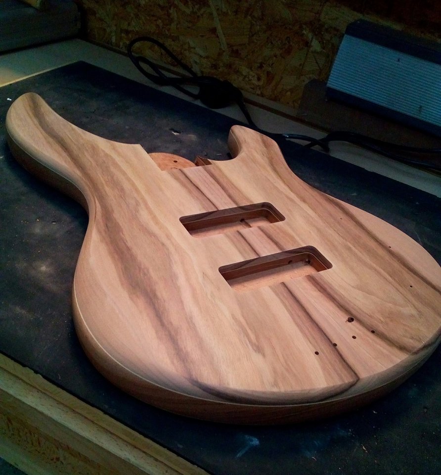

  • #451
Na dann kann der GemeinschaftsWAL ja schwimmen lernen!
Pickup - check
Elektronik - Check
Body - Check
Hals? Top-Load Bridge?
Bissel konstruieren kann ich noch. Kappen oder so. Und 3D-Druck.
  • #452
@Basshoschi
Mach Mal ein Pärchen im soapbarformat
Reaktionen: Gast25243
  • #453
Pickup - check
Elektronik - Check
Body - Check
Der Hals ist auch fast fertig ...
Brücke von ABM is bereits gebohrt
Reaktionen: Kalmar
  • #456
Für den Obigen? Gib mir mal die Maße der Aussparung und ob es ein 4, 5 oder 6 Saiter ist.
Sowas?
Das sieht nach EMG Format aus.
Bartolini Format wird benötigt.
4 Saiter.
32*100
Geil wäre so
Das spacing für vorn und hinten kannst du eigentlich vom Jazzy abnehmen.
Falls du keine Humbucker ins Gehäuse bekommst, dann eben so
