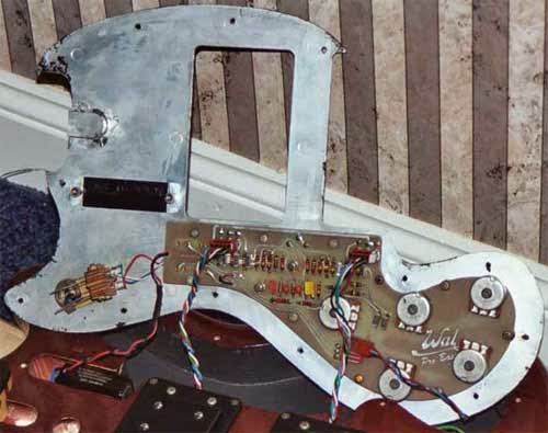

Die WAL PRO Bässe (von denen poste ich was die Pickups betrifft die ganze Zeit), haben noch was die Pickups betrifft das ursprüngliche Konzept mit den in Reihe einzelverschalteten Spulen. Die Reihen sind dann zu einem Humbucker verschaltet.
Bild einer alten PRO Elektronik (ohne regelbare HPF)

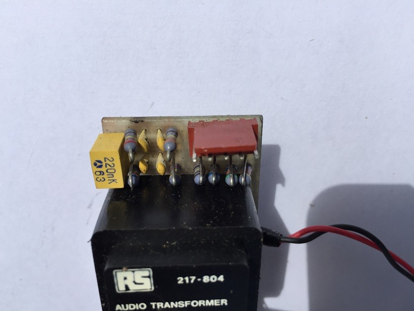

Ab dem MK I wurden dann die hintereinander liegenden Einzelspulen seriell verschaltet und als Spulenpaare der "neuen" Filterelektronik zugeführt. Da sind dann auch die RC Glieder auf der Elektronik vorhanden.
Bild erste Version der HPF Filtelektronik meines ehemaligen 83er WAL MK I:
Es gibt also zwei Versionen der Pickup Verschaltung, aber der Sound der alten bzw. neuen WAL Bass Generationen ist identisch !!!!
Wenn man also ein WAL KLONE Projekt angehen möchte empfehlen sich aus meiner Sicht Multicoil Pickups welche nach dem alten Rezept verschaltet sind (Reihen seriell, dann beide Reihen als Humbucker) + ACG EQ-01 Filtereletronik.
