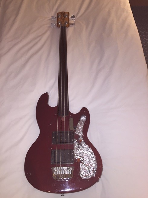

Hallo Leute,
momentan bin ich nicht "Dem Wal- Sound auf der Spur" > jetzt geht`s darum ein betagtes Original wieder auf Vordermann zu bringen :idee:
Hatte ja vor kurzem geschrieben, dass ich meinen MK I abgebe, und bei diesem Deal einen alten PRO-e mit dazu bekomme.
Wird ein schönes Projekt über die Wintermonate > aktueller Zustand siehe PDF.
Am meisten bedient sind das Fretboard (hier wurde auf fretless / Ebony getauscht und ist in einem erbärmlichen Zustand) und die Elektronik.
Der Bass war ursprünglich bundiert / Palisander Fretboard.
Einem der Vorbesitzer ist die Elektronik verreckt > war dann so schlau und hat die Schaltung auf passiven Betrieb umgemodelt und dabei ist das PCB sehr in Mitleidenschaft gezogen worden.
Für die komplette Restauration habe ich "alle" erforderlichen Teile mit dazu bekommen (auch beide doppel- FET`s U406).
Hab`da einige Ideen den Bass neu zu gestalten > z.B.
* Body vom Original-Lack befreien > je nach dem wie die Basis beschaffen ist > neu beizen + Klarlack > oder schlicht auf Schwarz umlackieren (das Bordeaux-Rot ist nicht mein Ding)
* Neck bekommt neues Palisander Fretboard plus Bundierung
* Reparatur der Original- WAL- Elektronik
* zusätzliche neue Pickguards (2-3 Stk.) um hier verschieden Elektroniken / Schaltungen "tauschen" zu können (rein passiv, mit ACG EQ-03 Preamp).

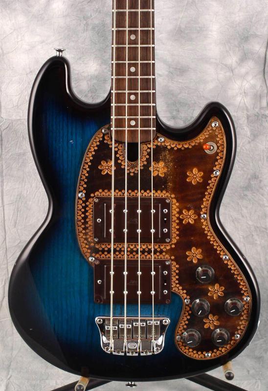

Was mir persönlich sehr gut gefallen würde wäre ein überarbeiteter Body in dem Style (siehe PDF).
Momentan bin ich am sondieren, ob ich ein punziertes Leder- Pickguard auftreiben kann.
Hab`da schon meine Fühler ausgestreckt > warte noch auf ein Feedback.

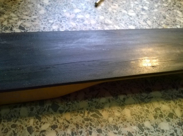

Wichtiger Hinweis für "Kollegen", welche einen oder mehrere ältere Original WAL (s) "Ihr Eigen nennen" > geht um folgendes.
Bin gerade dabei einen alten WAL PROe Bass wieder auf Vordermann zubringen, muss dabei auch das Fretboard ersetzen, hierzu habe ich einen sehr bekannten Tonholz- Händler kontaktiert.
Um die Sache zu beschleunigen ( welche Optik und Qualität ), habe ich dem Händler zu meiner Spez. auch ein Foto meines Ex- MK I zugesendet (siehe PDF).
Zu meinem Erstaunen kam zum Vorschein, dass es sich dabei um sehr edles Rio- Palisander Fretboard handelt mit welchem der MK I bestückt ist !!!
Ich habe bis dato im Netz keinen Nachweis gefunden, dass WAL bei den alten Baujahren Rio- Palisander verbaut hat, wundern würde es mich nicht !
Wenn man die Database durchstöbert (nicht von WAL bestätigt !) hier sind kaum Detailinformationen zu finden.
Auch das MK I "Typenschild" mit der Seriennummer gibt nur Aufschluss über das verwendete Material des Body (solid Mahagony Core with Wenge Facings).
Möchte Euch damit nur sensibilisieren Eure Instrumente mal zu checken > mein beigefügtes Foto ist ein guter Benchmark.
Zum Thema Rio- Palsiander gibt`s hier bei Bassic auch interessante Threads bzw. im Netz wo jeder nachlesen kann um was es geht.

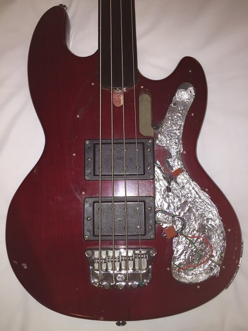

ROHZUSTAND (selbsterklärend):

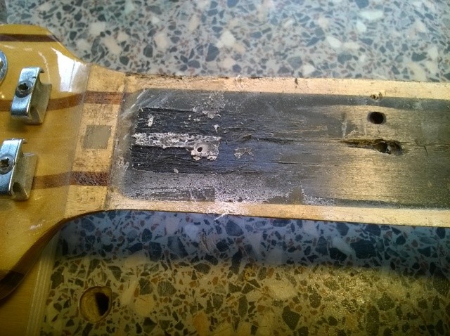

einer der vorbesitzer hatte den bass auf fretless ummodeln lassen > die arbeiten wurden von einem wiener profi durchgeführt > war wohl nix !

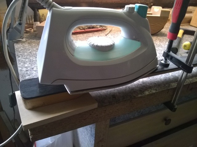

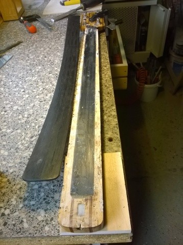

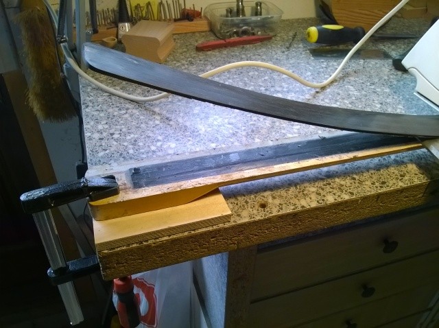

NECKREPARATUR (hier das entfernen des defekten fretboards, neues fretboard hat er schon > neck wird derzeit bundiert):
sehr interessant ist das konzept des necks. hier kann man gut sehen, dass hier über dem trussrod ein grössere ausnehmung gefräst wurde, und diese mit einem passgenauen stück ebenholz geschlossen ist. keine ahnung ob schon jemand von euch einen WAL neck "stripped" gesehen hat, auf jeden fall ein sehr interessantes konstruktions- detail !!!!

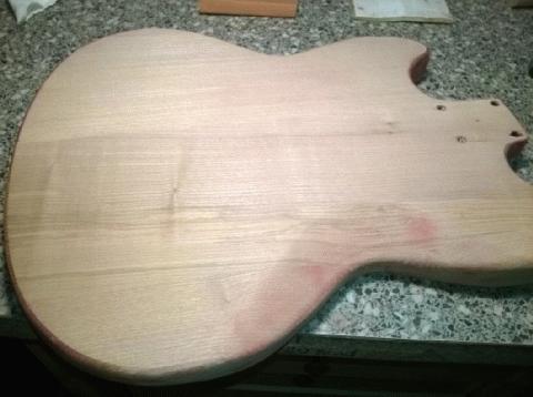

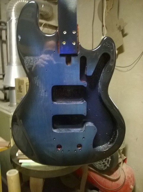

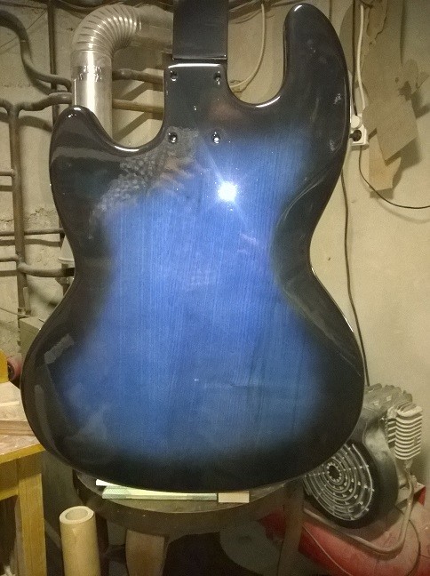

BODY (ist bereits fertig gestellt > lackierung in meiner wunschfarbe):
geschliffener body > war ein höllenjob, da die rötliche beize sehr kräftig auf das holz aufgetragen wurde !
mit chem. abbeizen keine chance > am besten hat`s mit dem heissluftföhn funktioniert > sehr mühsam.
fertig lackierter body
all diese jobs hat ein befreundeter osteuropäischer gitarrenbauer durchgeführt, der wirklich einen klasse job um einen fairen preis abliefert !!!
das sagt schon der anstand dies hier zu erwähnen > könnte mir sonst dieses intensive "refurbishment" schwer leisten.

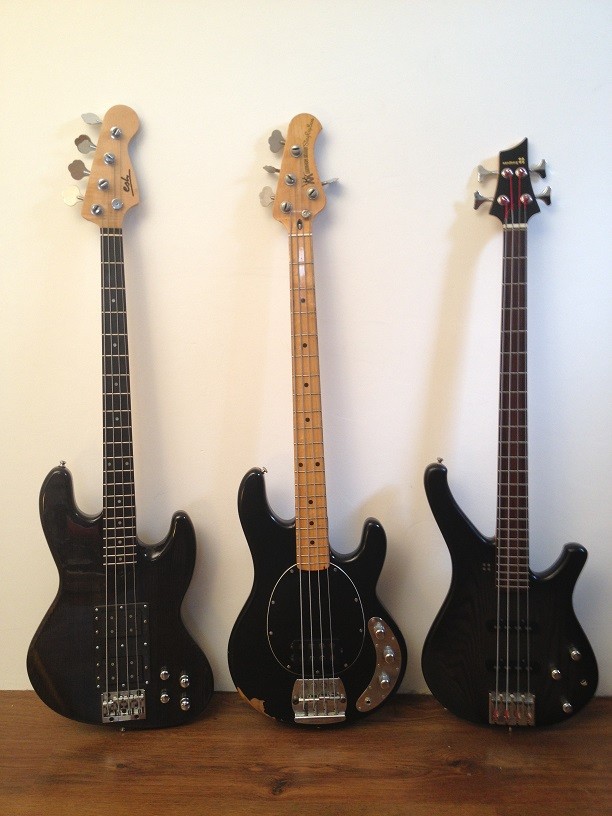

@ Beate > da wird wahrscheinlich "der hase im pfeffer" liegen > wie viele leute ausserhalb WAL wissen von diesem konstruktions- detail ??? vielleicht ne` anregung für die bassbau- profis in dieser community ?
@ Ray > danke für die blumen :keks:
so soll das teil mal ausschauen
nochwas zum RAY > schau mal was da in der mitte steht:moose_head:
77er RAY > laut SNR einer aus der ersten gefertigten serie > ist halt leider nur "black"
ich liebe diesen bass > hat einen obergeilen sound
