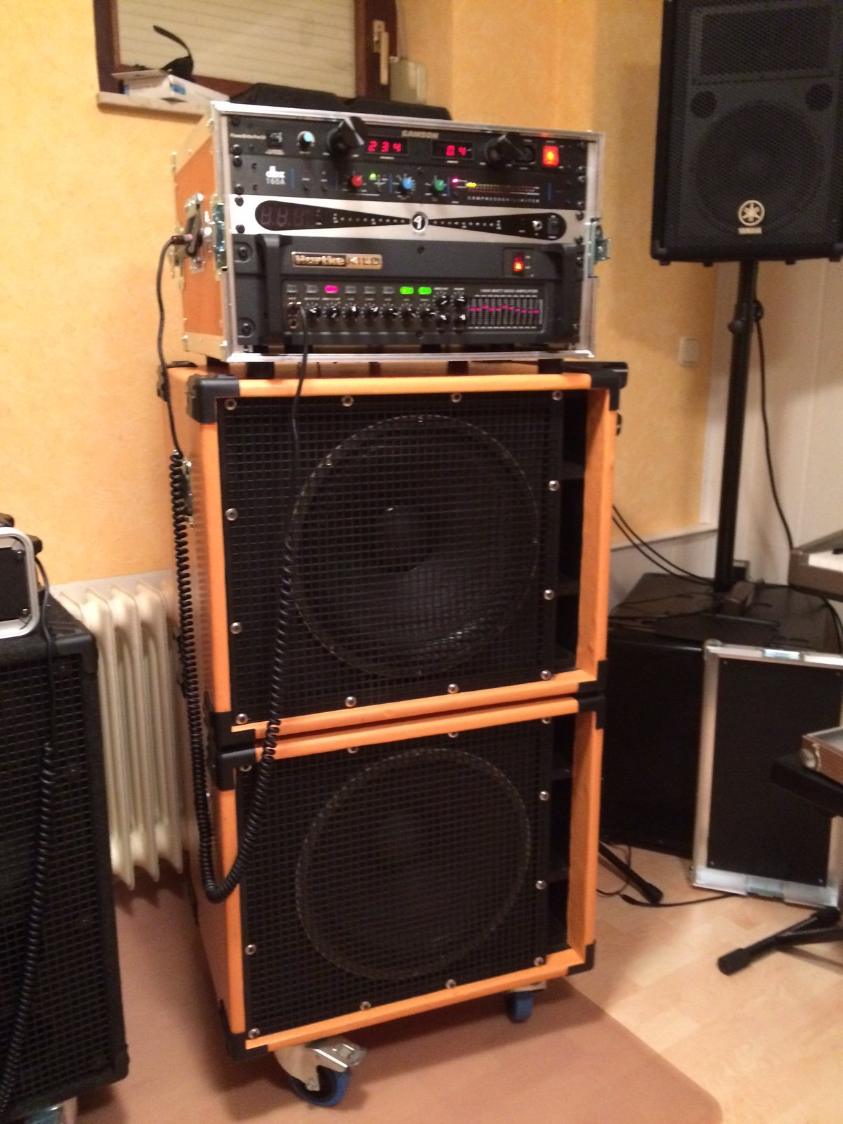

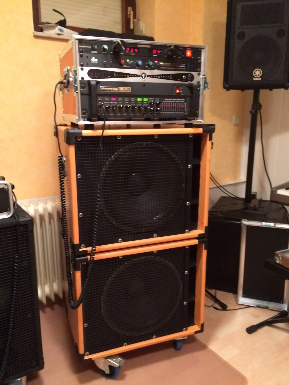

  • #688
Duuhuuu Fuffzehnerclub?
darf ich auch mitspielen?
Das sind die beiden welche ich von @deeptone gekauft habe und sie rocken! Muss noch ein wenig am EQ den Sound mit der Band finden (bin da ein wenig pingelig) aber wir sind schon dicke Freunde :-D
Gruss
claudio
Reaktionen: Talentfrei, Ray Mahogany, Kong und 3 andere

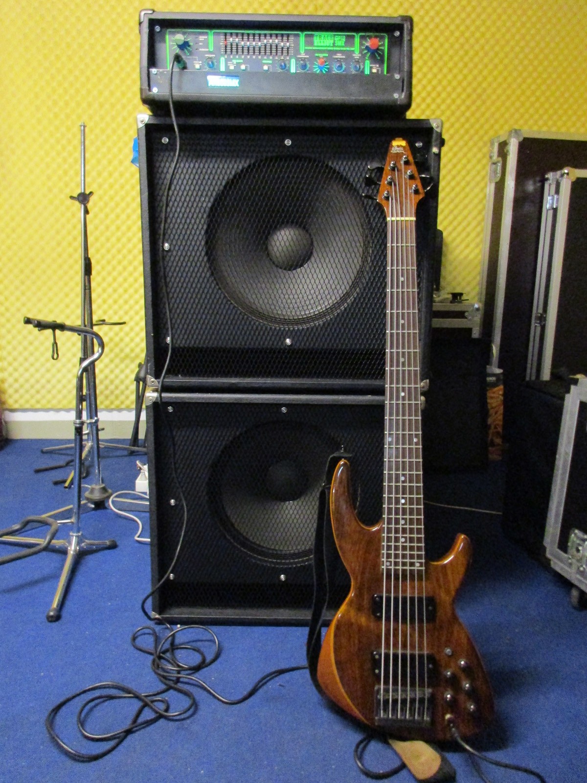

  • #690
Ciao @deeptone
sieh es als Ansporn, Dein Doppelfuffzehnerprojekt anzugehen.
Sieht nicht nur klasse aus, tönt auch so. Wie Du bemerkt hast, bin ich alle meine Setups am Umstellen...
- TE Hexavalve und Henry 8x8 -> Funkrig fest in der Funkband
- TE SMX/AH600 und Deine zwei 15er -> Bluesrig fest in der Bluesband
- SWR Redhead plus optional Hartke 115XL -> Schweres Rig für die Schlagerverarschungsmukke und Ähnliches
- SWR Headlite mit TecAmp 212 L und optional TecAmp 115 L -> leichtes bis mittelschweres Alltagsbesteck für meine Partyband und Anderes. Partyband deshalb, weil ich da gewichtsmässig eh immer viel schleppen muss, da schadet eine leichte Amp/Boxenkombi nicht.
- GK 200MB Blackface -> Akustik und Kontrabass, sowie zum Üben zu Hause
Über ist somit zur Zeit die Hartke 4.5XL, behalte ich aber, ein Backup schadet nie.
Gruss
claudio
Reaktionen: Kong und deeptone

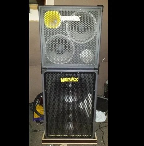

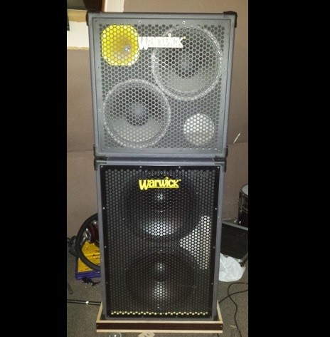

so möchte nun auch dem Club wieder beitreten, mit den wunderschönen TL 606 (15L + 15B ) , die ich vom geschätzten Member
bubueye habe.
Reaktionen: f_luxus, Gast62174, Talentfrei und eine weitere Person
