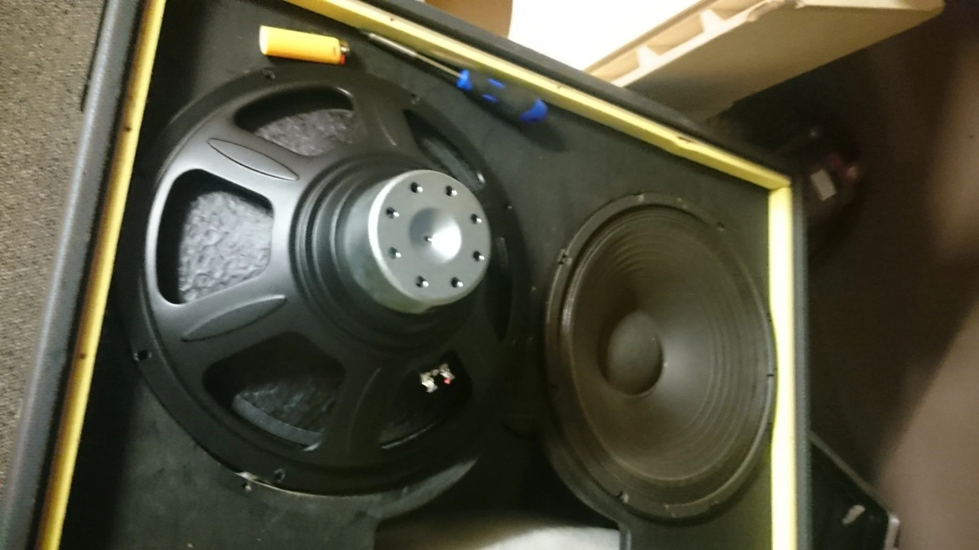

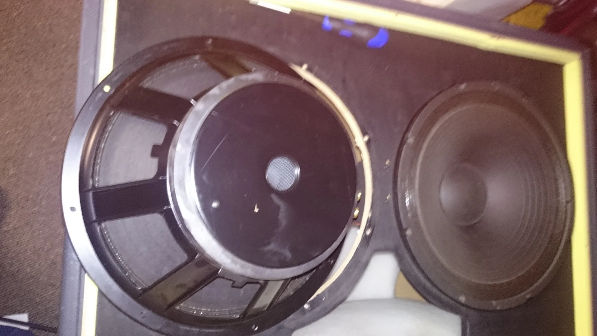

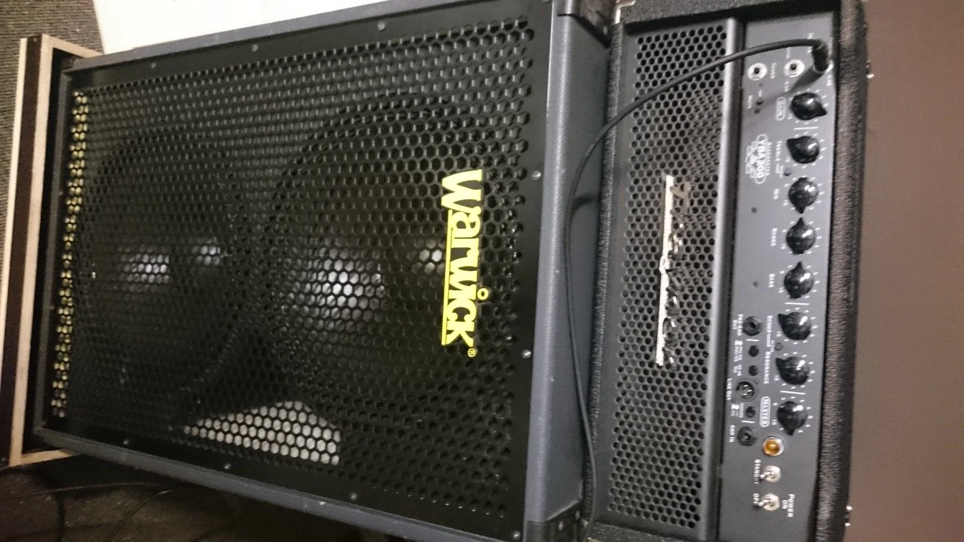

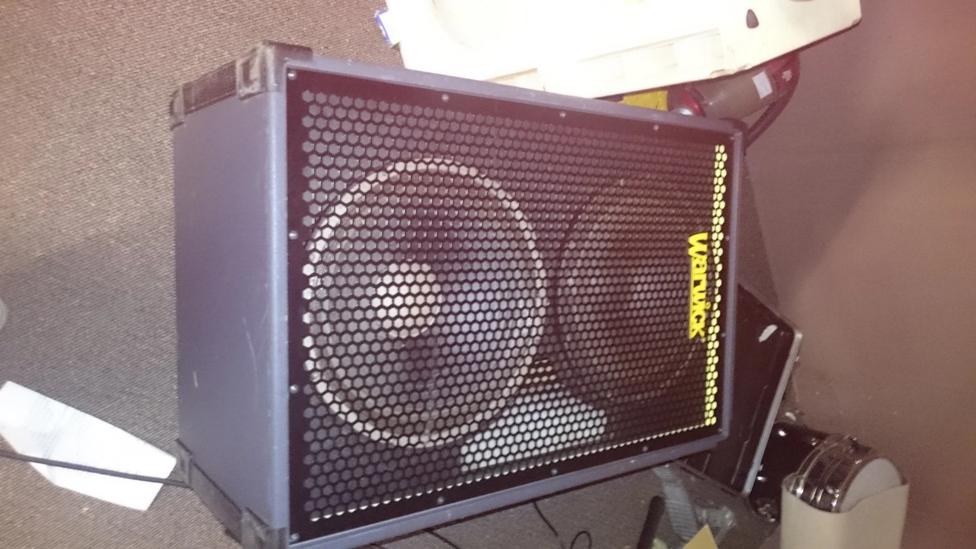

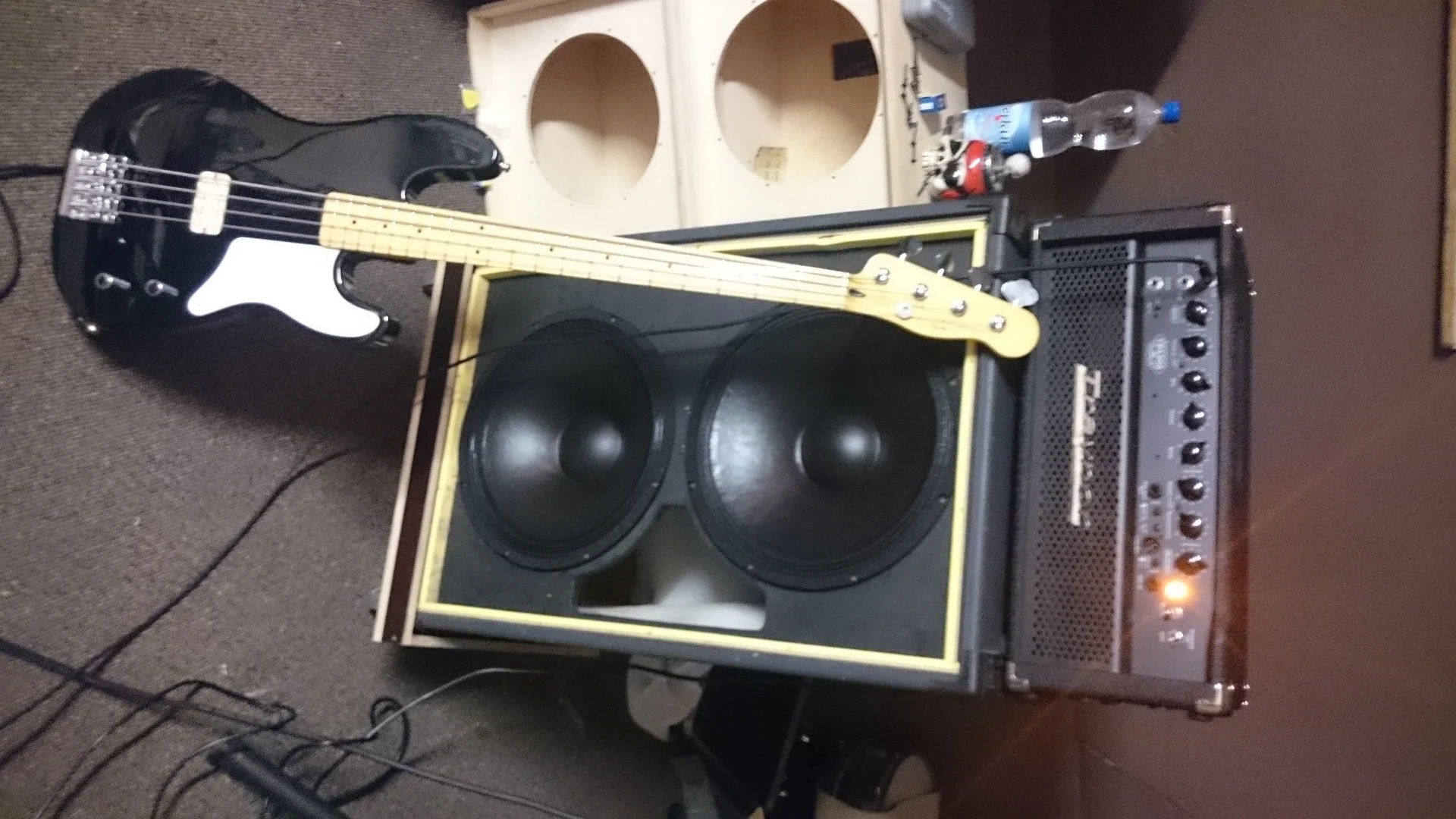

Soo habe jetzt mal die Warwick 215 mit B&C 15CL76 bestückt, da ich irgendwie nicht dazu komme meine TL606er mal richtig fertig zu machen (Bezogen sind sie immerhin schonmal, vielen Dank an dieser Stelle nochmal an @bubueye )
Wir spielen Samstag nen Gig vermutlich ohne PA Support und die Box hat letztes Mal am Traynor ziemlich gekotzt, daher und da die B&C ja eh rumliegen, eben reingebaut.

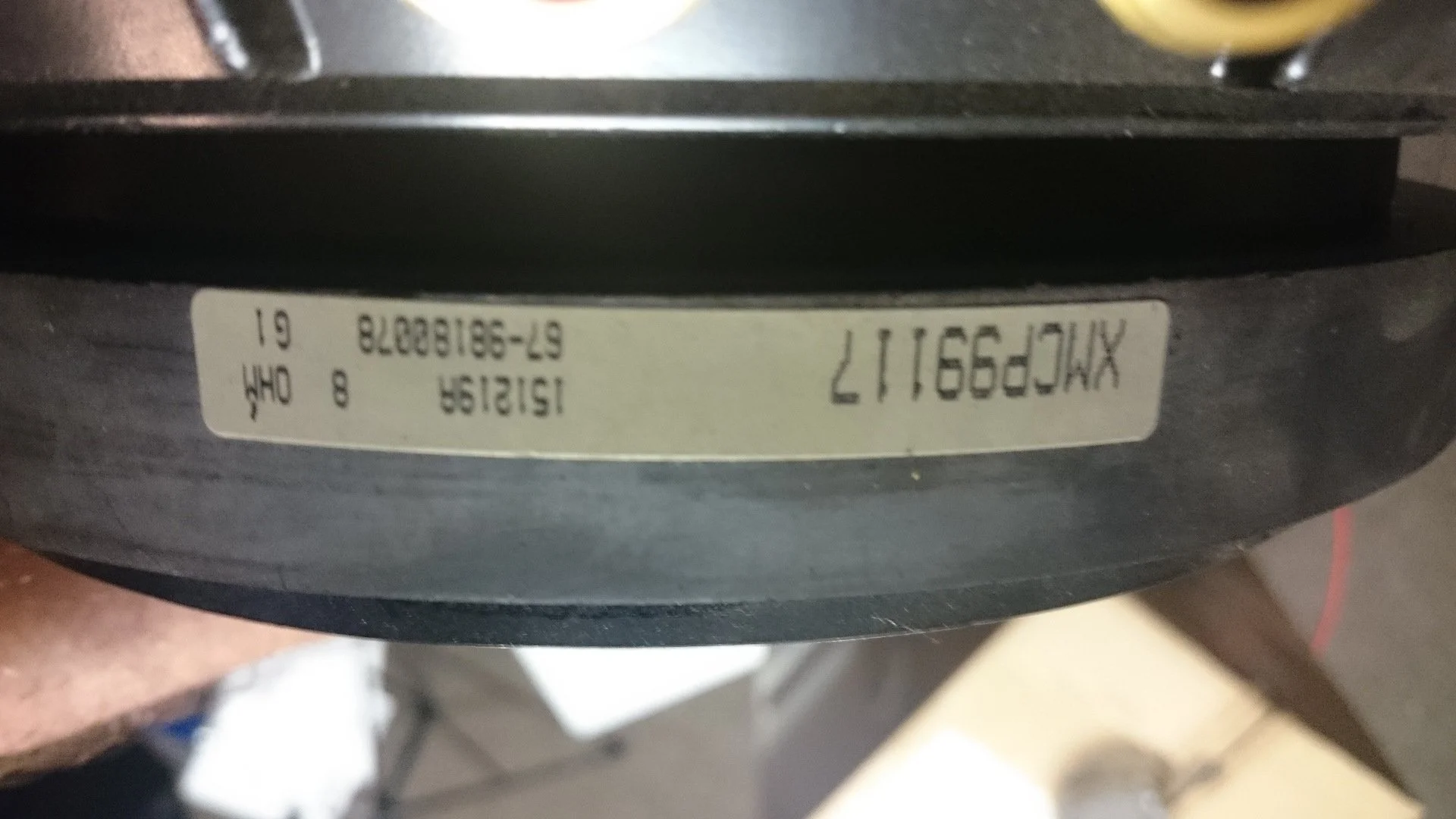

Dabei festgestellt dass ein Speaker in der Box offenbar nicht der originale Warwick-Speaker ist sondern ein, vermutlich ungelabelter, Eminence.
Hier die Bilder. Zum Klang kann ich nach Samstag mehr sagen. Die Forensoftware verdreht mir die Bilder mal wieder.... narf.

cooler Bass....

Wie klingen die BC in der Warwick? Rein optisch ist die Abstimmung mit dem Originalport zu hoch.
Ich hab immer noch ein paar günstige 15CL76 rumliegen. Falls das jemand interessiert. Ich bin ja auf die Faitals umgestiegen.
  • #655
@FMC Hans, die Abstimmung liegt bei ungefähr 60Htz bei grob 160L, aber es klingt wirklich gut! Ich war erstaunt!
