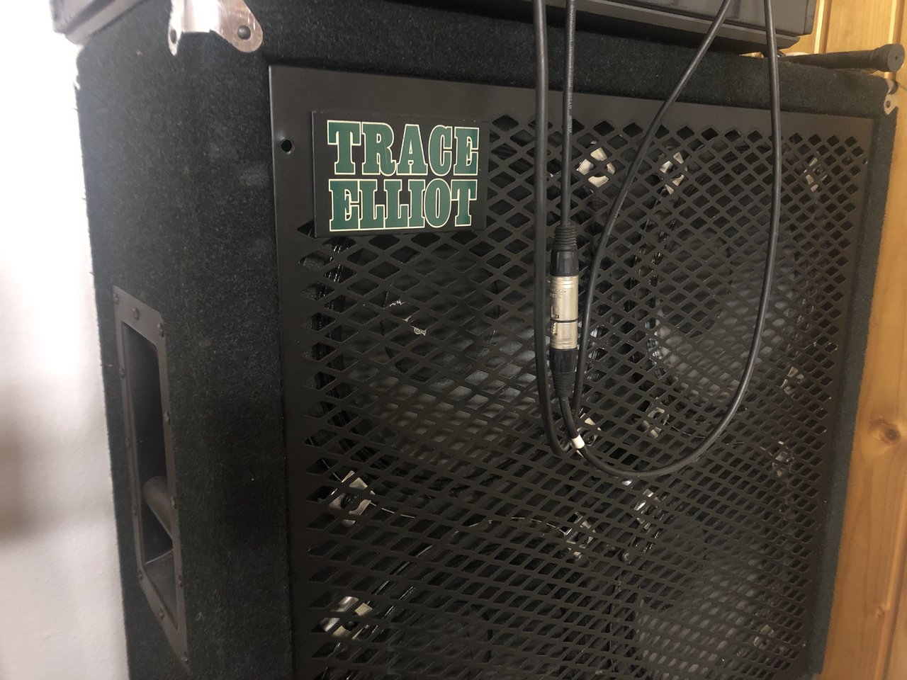

  • #470
Hoppla... hab mich in dem Club noch gar nicht eingetragen..
irgendwo anders hab ich´s zwar schon gepostet, aber hier nochmals:
SWR Workingmans 212; 250W, 8Ohm; 95-99 (vermutlich anfangs der Ära, da niedrige 2stellig Seriennummer)
Trace Elliot 1248H; V-Series; (wobei das Horn nicht regelbar ist)
mit der hab ich leider erst 1x geprobt und kurz darauf wurde Österreich ja zugesperrt..
bin für jegliche Hinweise, Erfahrungen etc. (Baujahr, Wirkungsgrad, Wo bekomm ich ein Trace-Schildchen her) zu dieser Box sehr dankbar.
LG :o)

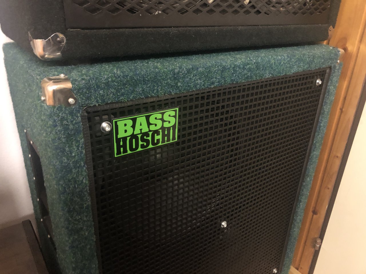

Schild?
Wenn ich dir so etwas anbieten darf?
lg, Hoschi
Reaktionen: BassPapa, Ray Mahogany, Jost Halenta und eine weitere Person
  • #471
Soll heißen, man kann ein Schwarzes Blech folieren.
Oder du kannst auch ein Fullstack erwerben ;-)

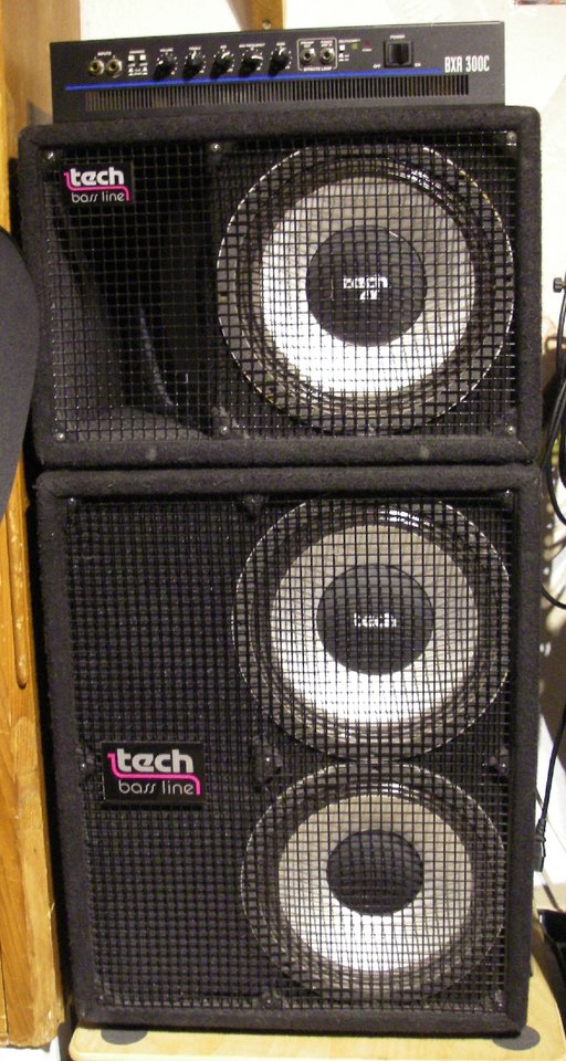

Moin,
gestartet bin ich mit einer Peavey 1516BW Box und einer geliehenen McGee Endstufe. Das war schon nicht schlecht, es ging damals in Richtung Funk-Pop-Rock. Dann wollte ich einen Amp. Die 1516 ging der BXR300 "Combo" kam, ca. 47kg Lebendgewicht. Einmal die Woche Feueraußentreppe hoch und runter...
Dann kam ich in den 90ern irgendwie auf die Idee Stereo spielen zu wollen (hab ich bis heute nicht gemacht). BXR Combo weg, Amps getestet. Es waren u.a. Yorckville Bloc B80 im Vergleich. Tragbar sollte es sein. Dann las ich den Test in der Musiker (heute G&B ) von der Tech Bassline 2x12 mit sibernen Speakern. Also Händler gesucht und Richtung Kassel gefahren. Uwe's Musikshop war damals da irgendwo auf einem Dorfe. Tech gespielt über einen Hartke 350 (glaub ich, damals taufrisch im Rennen) und hab die Box genommen.
IMGP1196_k.jpgDas ist die untere Box. Die begleitet mich seit ca. '96 durch alle Bands. 200W / 8Ohm. Passenden Verstärker gesucht: Was soll ich sagen BXR300R gekauft (nicht der auf dem Bild).
Bass - Amp - Box - glücklich. Bestimmt 15 Jahre. Diese Box habe ich als Sidefill auf der Bühne gehabt und konnte so schön den Beam ausnutzen um mich besser oder schlechter zu hören.

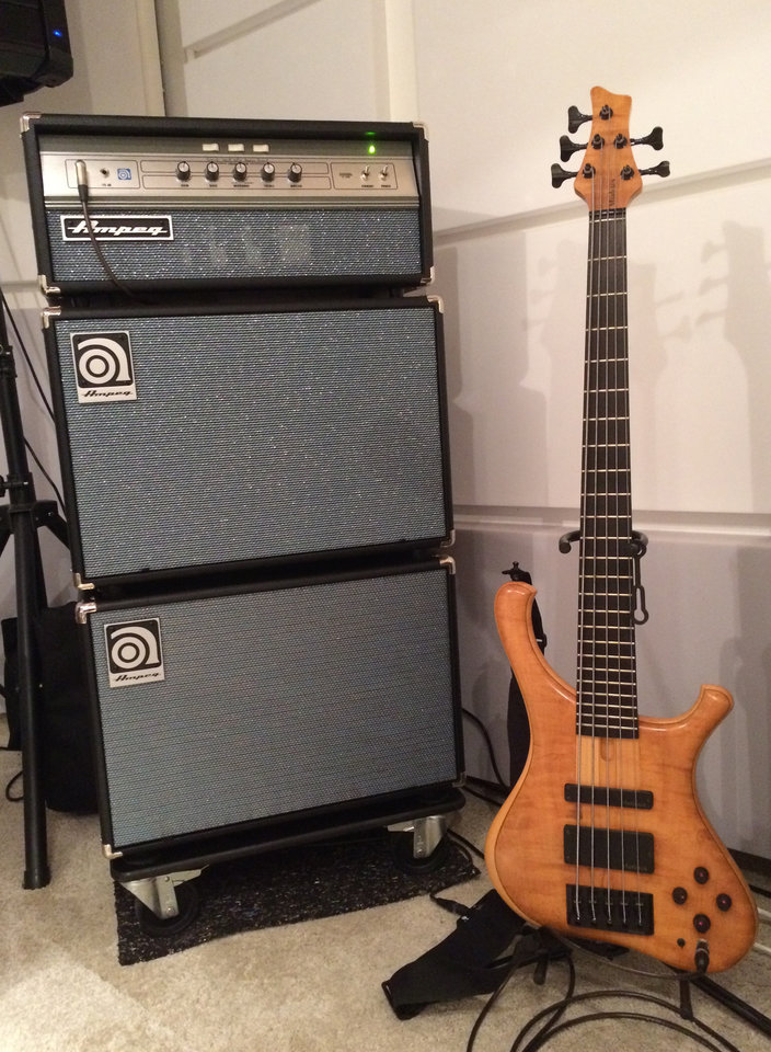

Auch das sind 2x12 ... einfach genial.
Reaktionen: schepper, basslife, olbass und 8 andere

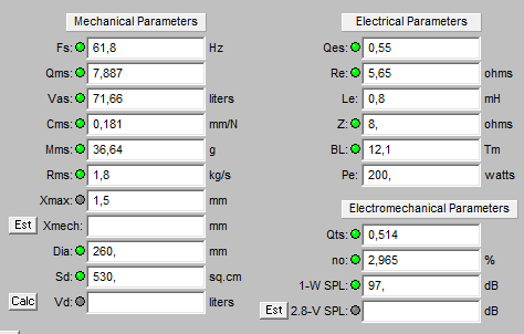

  • #476
die SWR Workingman hat wohl Celestion K12T-200 Lautsprecher verbaut - da habe ich jetzt aber keine T-S-Parameter finden können.
Die Trace Elliot scheint Celestion C12T-200e Lautsprecher zu haben - da habe ich auch keine T-S-Parameter finden können.
mit diesen Infos könnte man natürlich jetzt celestion anschreiben und dort nach den T-S-Parametern fragen....
dann hat man den Wirkungsgrad der Lautsprecher, den der Hersteller angibt.
  • #477
Danke Ulu...
für deine Mühen..
naja, die Wirkungsgrad der Chassis sagt schon mal was, aber beim Boxendesign tut sich ja dann auch noch mal was..
ich will da auch keine knallharten Zahlen... Erfahrungsberichte oder alte Erinnerungen würden mir da schon helfen..
oder vielleicht gibt´s noch alte Prospekte o.ä.
vielen Dank
  • #478
aus der "BassBox" Lautsprecher Datenbank:
K12T-200
Für den C12T-200e habe ich leider nichts.

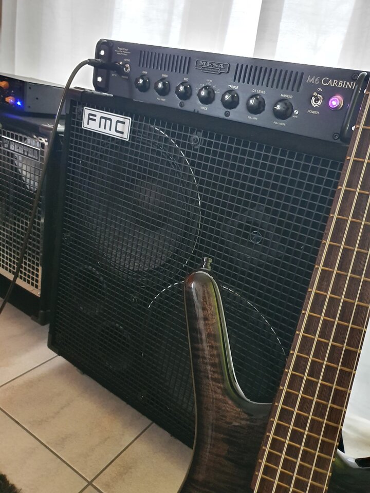

  • #480
Hier mal mein Clubzugang mit meinem aktuellen Live-Besteck :stolz:
Die FMC 212 Neo L passt tonal sehr gut zum rockigen Mesa-Sound.
(links im Bild das kleine Gedeck für zuhause)
