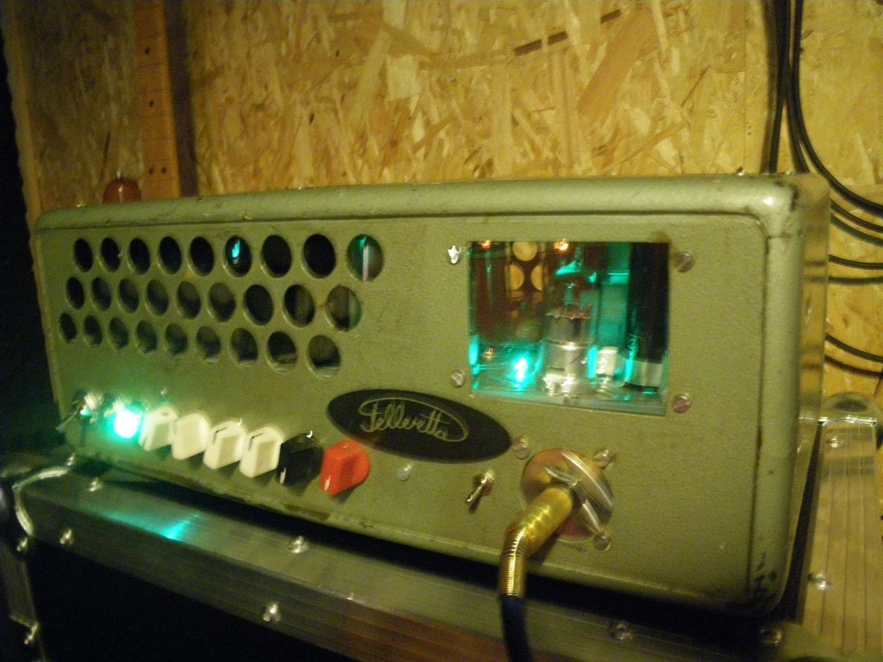

  • #4.028
Der macht Gitarren-Amps lt. Homepage, über Bass-Amps habe ich nichts gefunden...
  • #4.029

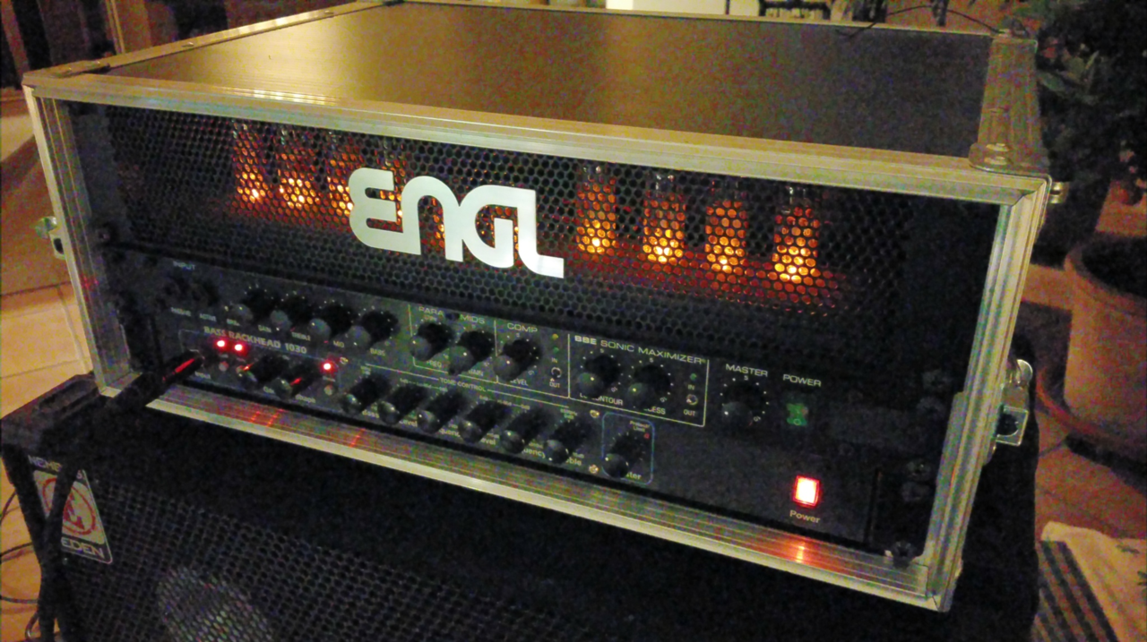

Ich überlege nun, mir den ultimativen, allerletzten astreinen Röhrenamp zu kaufen, um mich vom GAS zu befreien.
Er sollte modern und möglichst leicht sein.
Infrage kommen
Ich spiel meinen grad... :D
Sorry für das schlechte Handy Bild:
Reaktionen: cellkirk74, cfortner und olbass

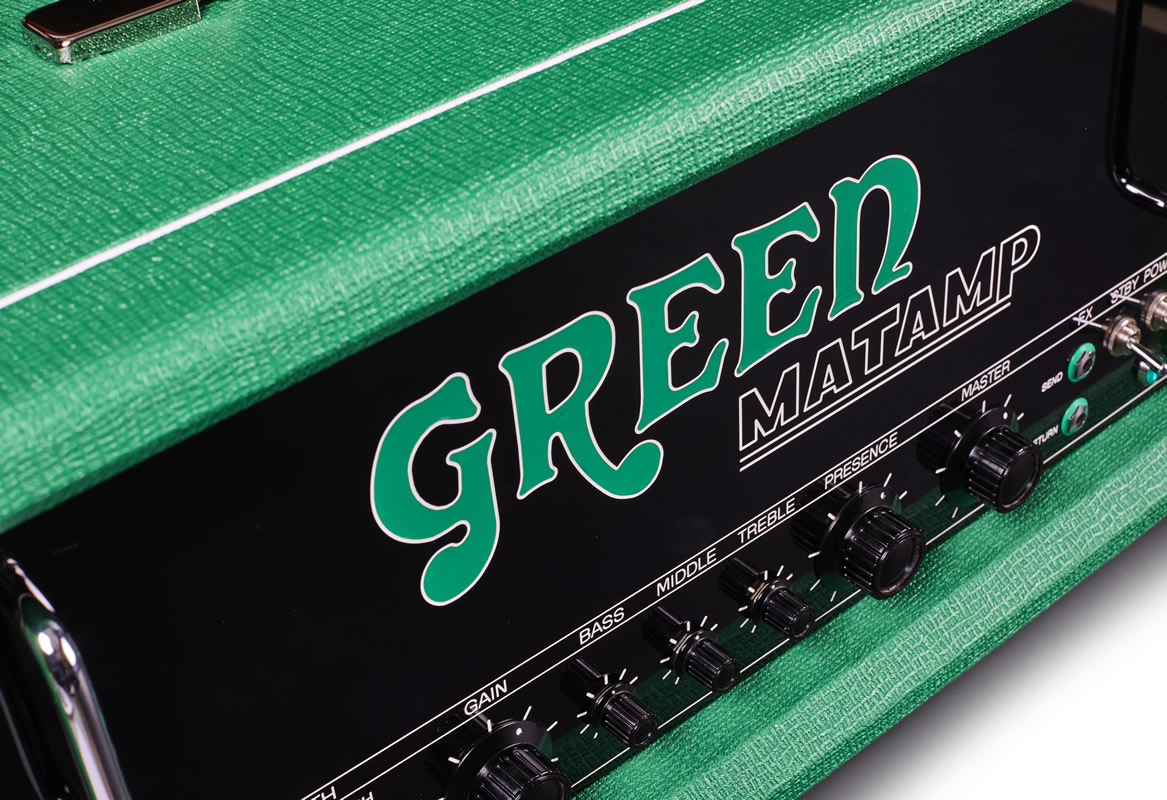

  • #4.031
Komplett in Handarbeit gefertigt, Tolex und Frontplattendesign können individuell und ohne Aufpreis ausgewählt werden. Klangliche Abstimmung nach Kundenwunsch ist ebenfalls möglich. Kann über Thomas Buchalik vom deutschen Matamp-Vertrieb in Kiel bestellt werden.
