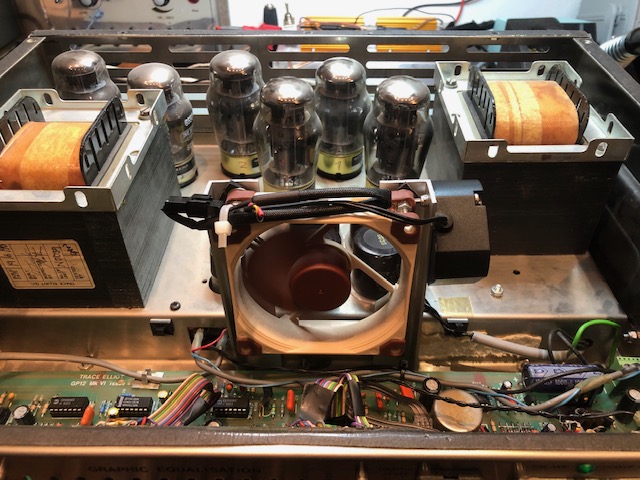

Das ist der Noctua-Lüfter, der statt der 115V-Turbine eingebaut wurde. er hat wie gesagt 78 m3/h, die Turbine ca. 120 m3/h. Gefühlt an den hinteren Lüftungsschlitzen kommt ohne Aussteuerung lauwarme Luft im unteren Bereich raus, wohl die Wärme der Heizung plus etwas Verlustwärme durch den Ruhestrom. Sehr moderat, die Luft ist gut zu spüren und der Lüfter wirkt vetrauenswürdig.

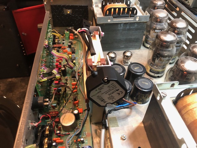

Hier sieht man das Schaltnetzteil, direkt angeschraubt an die Kühlkörper-Halterung. Alle Leitungen zusammengelötet und mit Schrumpfschlauch isoliert, dazu mit einem Kabelbinder gesichert. Die verwendeten Muttern sind selbstsichernd oder mit Zahnscheiben gesichert, besser ist es.
Gegenüber dem 115V-Lüfter lautstärkemässig nur ein laues Lüftchen, das finde ich vollkommen akzeptabel. Zur Not kann man noch ein U/min-Reduktionskabel einschleifen, dann wird es noch einmal ruhiger, aber der Luftumsatz sinkt auf ca. 65 m3/h.

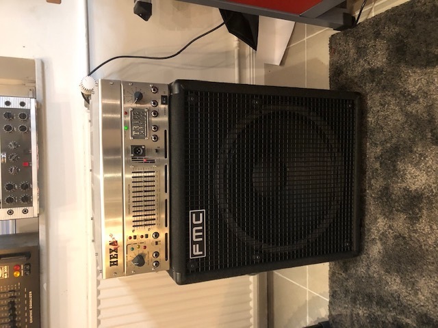

Hier der Amp mit meiner FMC 115 UL Mini, geringe Ruhegeräusche selbst bei max. aufgedrehtem Master, in Wohnzimmer-Lautstärke ein Super-Sound schon linear.

Edit: Hier sieht man die Trafos, die für hohe Leistungen notwendig sind. Dick und fett und (leider) schwer.
