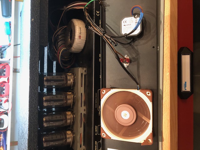

der Marshall VBA-400 hat jetzt auch einen neuen Noctua-Lüfter, der ca. 80m3 in der Low Noise-Variante liefert. Deutlich leiser als die 115V-Schüssel.
Rechts das kleine Netzteil, das aus 115V 12V macht, funktioniert einwandfrei, nur der Geschwindigkeits-Switch funktioniert nicht mehr, da das Netzteil ab ca. 110V arbeitet.

Wenn ich mich recht erinnere, gibt es auch für 12V Temperatur-Regler.
Reaktionen: claudio
ja, ich habe sowas für meinen SWR Headlite Low Noise Ersatzlüfter ohne PWM selbst gebaut. Aber ich bin mir nicht ganz sicher, ob das mit Lüftern, welche für PWM Betrieb ausgelegt sind funktioniert. Sollte eigentlich schon, aber wenn ich nicht sicher bin, lass ich es doch bleiben.

Solche Temperatur-Steuerungen kannst fertig kaufen.
