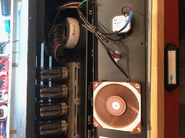

  • #4.264
Moin,
der Marshall VBA-400 hat jetzt auch einen neuen Noctua-Lüfter, der ca. 80m3 in der Low Noise-Variante liefert. Deutlich leiser als die 115V-Schüssel.
Rechts das kleine Netzteil, das aus 115V 12V macht, funktioniert einwandfrei, nur der Geschwindigkeits-Switch funktioniert nicht mehr, da das Netzteil ab ca. 110V arbeitet.
So long
Chr.
Welchen Lüfter und welches Netzteil hast du verwendet?
Lüfter
Noctua NF-A12x25 PWM Gehäuselüfter, 120 mm
Netzteil
Beim Netzteil die Kabel schön verlöten und mit Schrumpfschlauch isolieren.
Beim Lüfter habe ich ein mitgeliefertes Zwischenkabel genommen und das passende Ende abgeschnitten, ebenfalls isoliert und verschrumpft, damit man den Lüfter ohne Probleme tauschen kann.

  • #4.269
Lüfter
Netzteil
Vielen Dank.
Werde ich dann wohl ähnlich machen...
