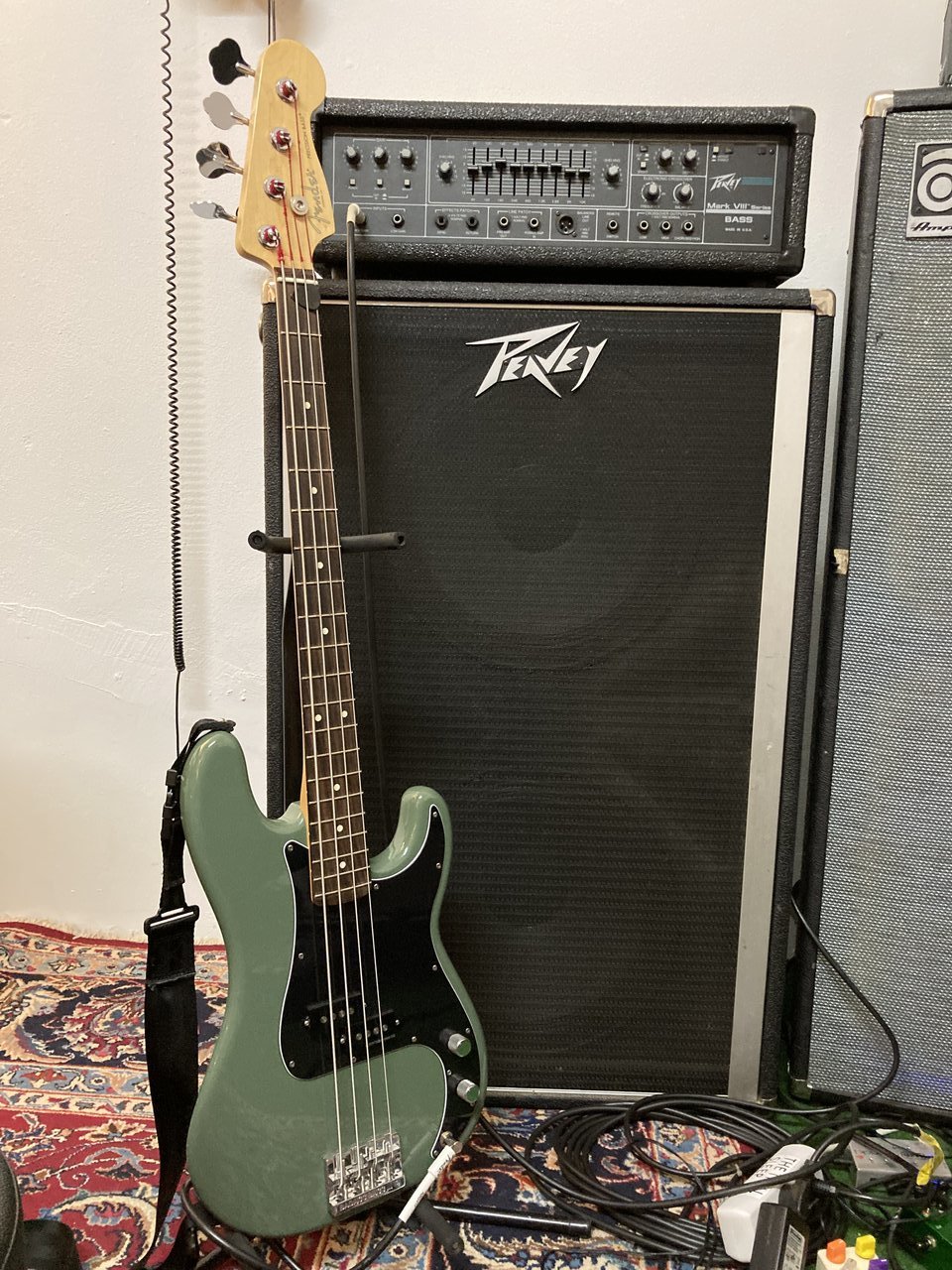

So much power. Mark VIII 😍

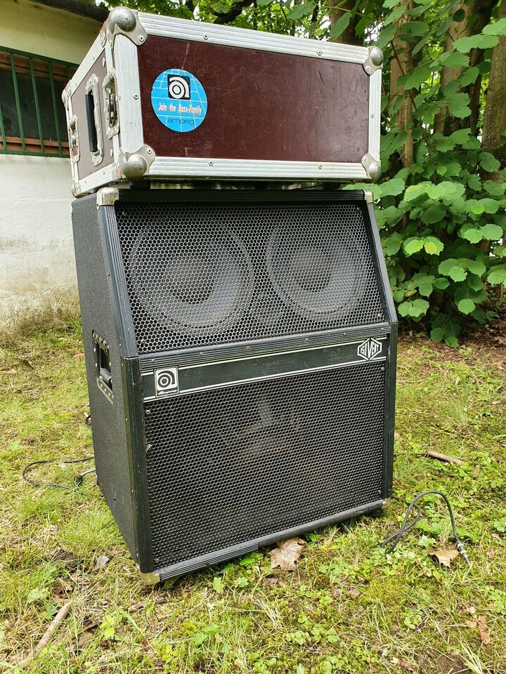

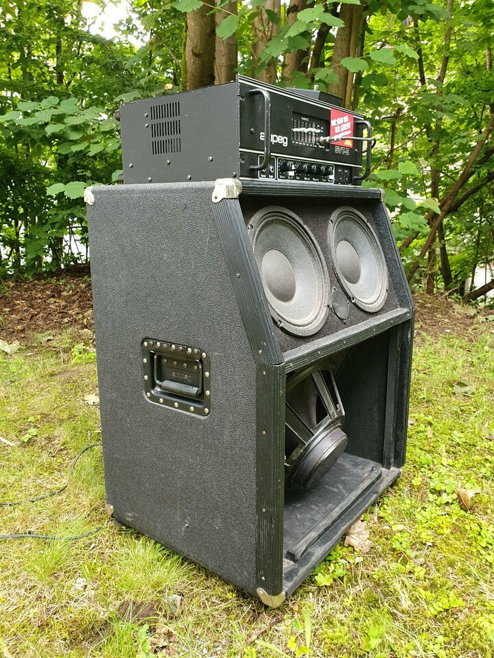

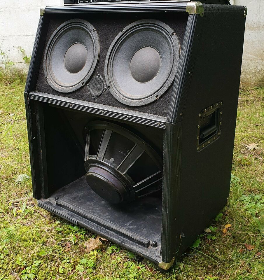

Ampeg SVT 50 Pro Isovent Bassbox ( 2x15" + 2x10" USA )
für 250 Euro. Optional mit passendem SVT 2 Pro dazu: Ebay Kleinanzeigen .

Geiles Teil. Aber wie kommt man auf die Idee mit dem Kantenschutz vorne?!?
