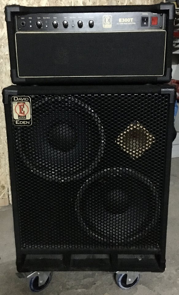

Heute kurzer Kreuzundquertest. Der Eden passt am besten zur 810er. Für die Doppelfuffzehn war leider keine Zeit mehr. Die 212 ist gut, aber harmoniert mit anderen Amps deutlich besser.
Reaktionen: goldbass, KOEPPE und OliB.
