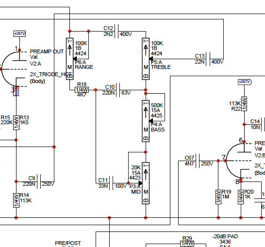

Der YBA 200-2 hat einen Fenderigen Tonestack.
"Flat" wäre ca: Höhen ganz raus, Mitten ganz rein, Bässe minimal beigedreht.
Alles auf 12 Uhr, da ist der Amp scooped as f*ck, -10dB bei 200Hz.
..wobei das stark vom "Range" Regler abhängt.
Reaktionen: el martino, OliB., RAVEN und 7 andere

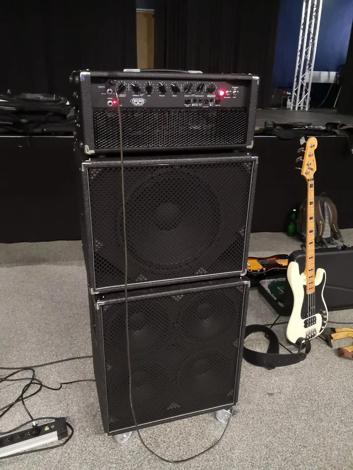

Ich hatte den Traynor YBA200 II (Röhrenset TAD Modifikation) mit SAD-Boxen 1x15 und 4x10 ja beim Bassic Treffen 09.2020 in der Cobra Solingen aufgestellt. Die Einstellungen waren irgendwie mal wie auf dem Foto zu erkennen bei Gain 1Uhr und Master 2Uhr und es war in der 600 Mann/Frau Halle amtlich, ordentlich und dabei stand das Stack gar nicht auf der Bühne. Zu leise? nein, tricky? ja :D
